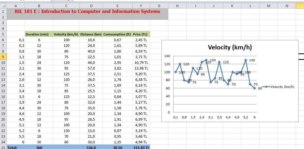

  • Bilgisayar dersinden bir ödev var. Ödevde bize bir veri dosyası veriliyor ve bu veri dosyasını kullanarak bazı değerler hesaplamamız ve bir hız-zaman grafiği çizmemiz isteniyor. Ödevin heryerini bitirdim fakat hız-zaman grafiği konusunda sıkıntı yaşıyorum. Örnek çalışma aşağıdaki resimde görülüyor. Benim ödeviminde bu şekilde olması gerekiyor.
     Excel grafik oluşturma
    "Velocity (km/h)" yazan sütundakiler aracın hızını, "Duration (min)" yazan sütundakiler aracın yanda yazan hızda kaç dakika ilerlediğini gösteriyor.
    Grafikte ise bu dakika değerleri toplanarak saate çeviriliyor. Yani 5 dakika yerine 0.08 Saat, 5+8 dakika yerine de 0.22 saat yazıyor.

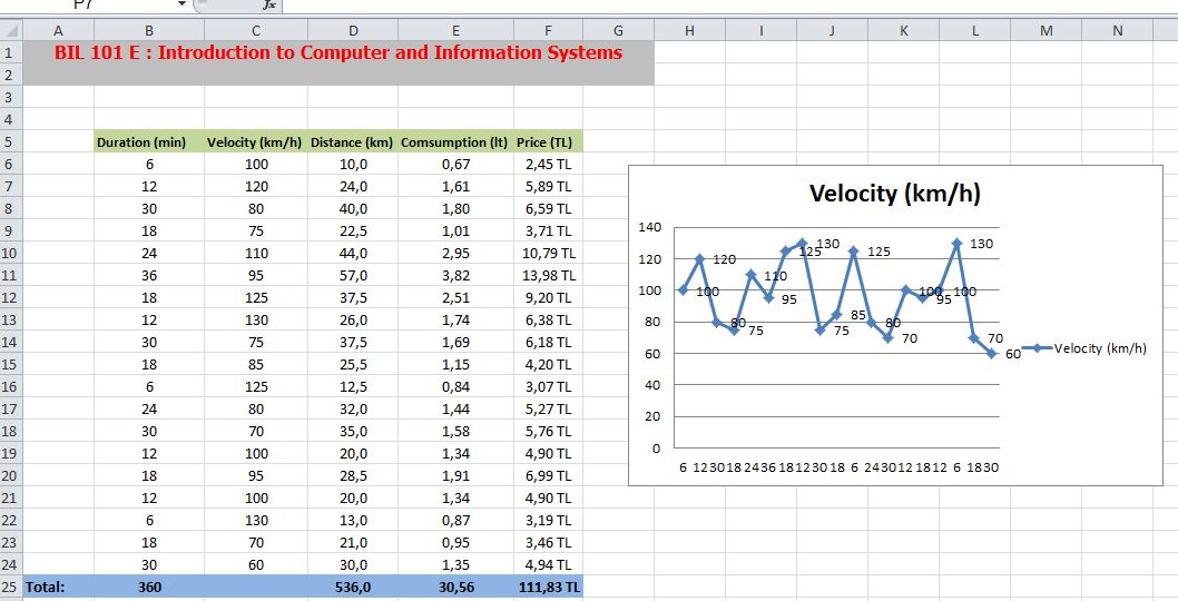

    Yani tablodaki değerler grafiğe geçirilirken hem toplanarak gitmeli hemde 60'a bölünmeli. Ayrı bir sütun oluşturmadan bunu birtürlü başaramadım. Yaptığım grafik aşağıdaki gibi oluyor.
    Ben bu grafiği bu şekilde değilde sütun oluşturmadan aşağıdaki gibi yapmalıyım.
    Sorun şu ki bu şekilde yapmam için bir sütun daha oluşturmam gerekiyor fakat örnek olarak gönderilen dosyada (pdf) böyle bir sütun yok.

  • Aslında baktım da ödevin o kadar da kötü değil, hatta her şeyi doğru yapmışsın. Derse giren hoca da dakikayı saate çevirip alt alta toplayın demişti. Yeni bir sütun olarak. Ama sen yine istersen o sütunu veya o sütundaki birkaç hücreyi yazı biçimi olarak rengini beyaz yaparak gizleyebilirsin. Aynı ödevdeki gibi de olmayabilir dedi bizim hoca, görünüme veriyorum dedi notları.
    < Bu mesaj bu kişi tarafından değiştirildi Havenless -- 15 Aralık 2010; 18:28:55 >
    Orijinalden alıntı: Evil Dead
    Tamam öyle yapayım o zaman. Bizim hoca ödevden ve grafik çiziminden hiç bahsetmedi bende uğraş uğraş yapamadım grafiği. O şekilde yaptım göndereceğim.
