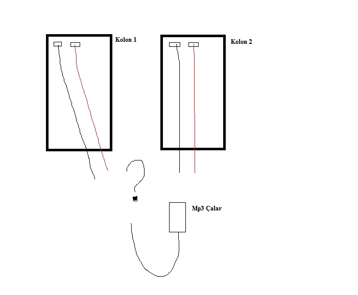

  • Merhaba,elimde eski bir müzikseti var. Bu müziksetindeki 2 kolonu mp3 çaların çıkışına takmak istiyorum. Yani kolonlar kulaklık görevi görecek şekilde bağlanacak. Ama kolonların çıkışı jaklı değil, kırmızı ve siyah 2 tane kablo var müzik setinin arkasında mandallara takılıyor bu kablolar. Hani aleti almalıyım,ne yapmalıyım yardımcı olursanız sevinirim.

  • O şekilde hem mp3 ünün çıkışını yakarsın, hemde ses çok az gelir.
    Bu sisteme araya anfi lazım, kabinlerin resmini, etiket yazısını vs. paylaşırsan daha iyi yardımcı olurum..
    Bağlantını bu şekilde yapacaksın, kulaklık hoparlor anfigirişi için bu bağlantı standart tır.

    Teşekkürler,kabinlerin her biri 40w 6ohm yazıyor,yalnız sadece 2 kablo çıkışı var,3. kablo ney onu anlayamadım :) Rsimleri de en yakın zamanda eklemeye çalışacağım.
  • İki hoparlorun + sını ayrı ayrı L ve R bağlıcaksın. Eksileri ise birleştirip ortak bağlıyorsun.

    Amfi almalısın.Müzik sistemi kolonunu mp3 çaların çıkış gücü çalıştıramaz.
  • Cevaplar için teşekkürler çok yardımcı oldular. Yarın amfi alıp bağlıyorum :D
