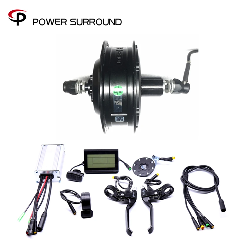

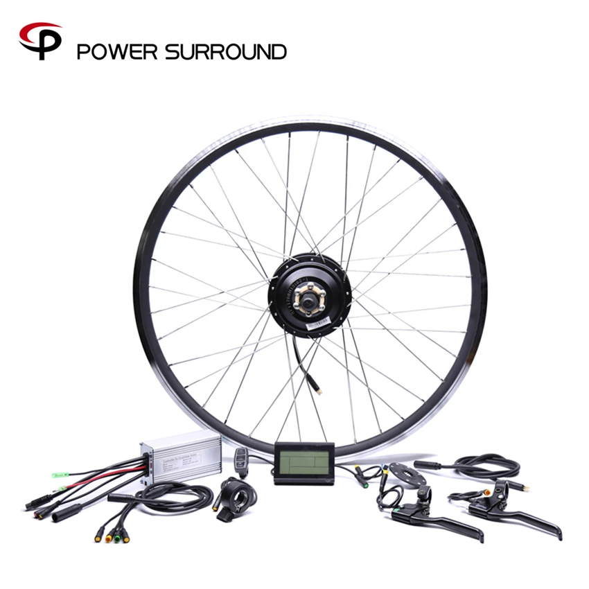

    Ben jantlı olarak 500w bafang aldım, jantsız alırsan ördürmen lazım, onu da birkaç bisikletçiye sor bence herkes yapamayabilir. benim aldığım kit şu ;
    aliexpress.com
    US $304.2 10% OFF|Spor ve Eğlence'ten Elektrikli Bisiklet Motoru'de Su geçirmez 48v500w Bafang Arka Kaset Elektrikli Bisiklet Dönüşüm Kiti Fırçasız Hub Motorlar 20 ''26'' 28''Motor Tekerlek AliExpress'da
    https://tr.aliexpress.com/item/Waterproof-48v500w-Bafang-Cst-Rear-Cassette-Electric-Bike-Conversion-Kit-Brushless-Hub-Motors-20-26-28/32864202872.html?spm=a2g0s.9042311.0.0.5bd04c4dLi8Dkc
    Bu motor geared olarak geçiyor, içinde 3 dişli var, maksimum hızı gearless a göre biraz düşük ama torku yüksek, ayrıca şarj bittiğinde veya motoru kullanmazken sana kuvvet uygulamaz, normal bisiklet sürmeye devam edebilirsin. Gearless da ise sürüş zorlaşır.
    Bafang ın arka kitte vites rublesine göre 2 türlü motor tipi var, biri casette tip, diğeri screw freewheel. Bisikletindeki rublenin türüne göre jantsız olarak şu kitler fena değildir;
