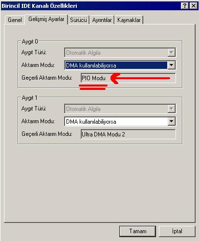

    Problemin anlaşılması : Denetim Masası>sistem>donanım>aygıt yöneticisi>IDE ATA/ATAPI Denetleyiciler
    Burada karşınıza çıkan Birincil,ikincil ide kanallarını kontrol edin.
    Mesela "birincil ide kanalı" üzerine çift tıklayıp,"gelişmiş ayarlar" sekmesine basın (ille de birincil kanalda olmak zorunda değil)
     DVD/CD Yazıcılar için,Çok Uzun Sürede Yazma Problemine Çözüm (PIO'ya Düşme)
    Burada "Aygıt 0" o IDE kanalı için MASTER i ifade eder.Aygıt 1 ise Slave.
    Resimdeki IDE kanalında iki adet optik sürücü (CD yada DVD) takılı.
    Bu sürücüler için normal aktarım modu UDMA 2 dir.(Bakınız Aygıt 1)(Yeni optik sürücülerde UDMA 4)
    Fakat "aygıt 0" PIO moduna düşmüştür. Kırmızı ile işaretli. Bu bir DVD yazcısı ise,vay haline. Malesef 1 DVD yi 45 ile 60 dakika arasında yazacaktır.Okuma hızı da bir o kadar düşük olacaktır.
    (Harddiskin olduğu bir kanalı bulursanız,aktarım modu UDMA 5 veya 6 olarak gözükür,boş kanallarda "uygulanamaz" yazar)

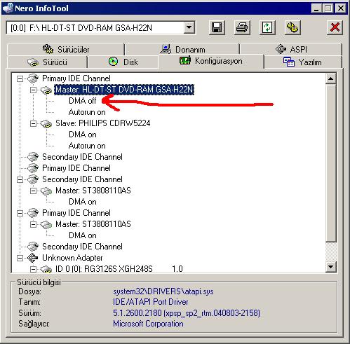

    Sorunun Nero info tool da görünümü
    Buna sepep olan ne DVD yazıcınız,ne de NERO,ashampoo vs gibi yazılımlar.
    Sadece windows.
    Bu problem DMA kullanan her aygitta olabiliyor.Eğer bir aygit dma uzerinden 6 kere hata yaparsa windows dma yi kilitliyor.Mesela çok çizik,bozuk bir cd/dvd taktınız ve okuma hatalari olustu,siz farkinda olmadan windows dma yi o aygit için iptal ediveriyor.
    DVD yazıcını değiştirseniz dahi,bu durumdan kurtulamayabilirsiniz.

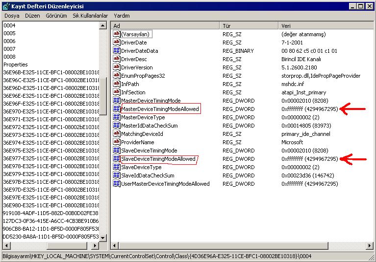

    Registry hilesi!
    Bilgisayarimdan "çalistir"a girip,"regedit" yazin.Alttaki konuma gelin.
    0000,0001,0002 gibi dosyalar var.Oradan doğru ide kanalini bulmanız gerekiyor.
    HKEY_LOCAL_MACHINE\SYSTEM\CurrentControlSet\Control\Class\{4D36E96A-E325-11CE-BFC1-08002BE10318}
    0000,0001,0002,0003,0004,... dosyaları tarayın eğer söz konusu sürücüyü master olarak bağladıysanız,bu dosyaların içinde MasterDeviceTimingModeAllowed anahtarlarına bakın(Slave için = SlaveDeviceTimingModeAllowed).Değer olarak 0x0000001f yazması lazım karşısında.Bu PIO değeri.
    Bu anahtarın üzerine sağ tıklayıp komple silin,kaldırın.
    Sonra bilgisayarı yeniden başlatın.
    Bilgisayar yeniden başlayinca düzeldigini ve dma nin açildiğini göreceksiniz.
    Resimde bahsettiğim anahtarlar gözüküyor.Buradaki değerler doğru.Yani UDMA 2.
    Not: Resimler windowsXP sp2 den.Diğer windowsların registry düzenleri farklı olabilir.

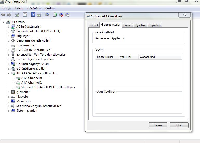

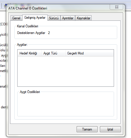

  • Ben windows 7 kullanıyorum. "Aygıtlar:"ın altında hiçbir şey gözükmüyor.. Nedeni ne olabilir ?
