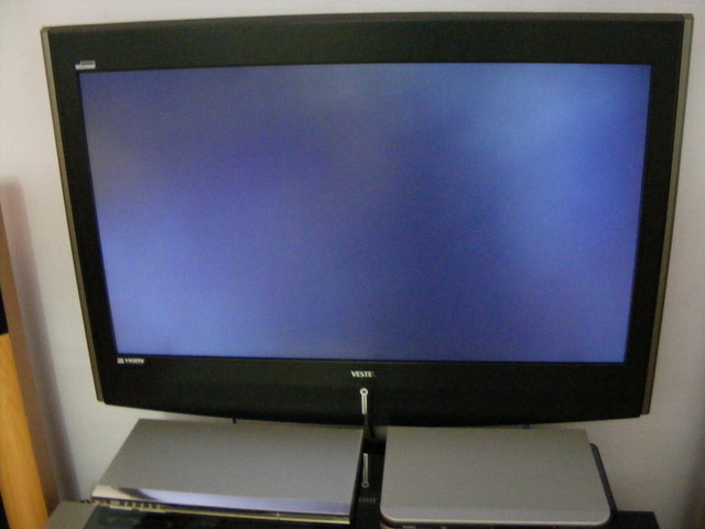

  • dediğim şekilde ayarlarla çekilmiş bir foto:

    Eğer sıfır ayarlarda bu kadar parlak görüntü veriyorsa, Vestel Markasında ciddi bir sorun var demektir zaten.
    LG de ve Sony de tamamen kısınca ayarları neredeyse zifir siyah oluyor görüntü.

  • demekki vestel bunu kullanıyor,kontras ve parlaklığı kısmadan backlight'ı göremezsiniz,(sinyalsiz kanalda)
