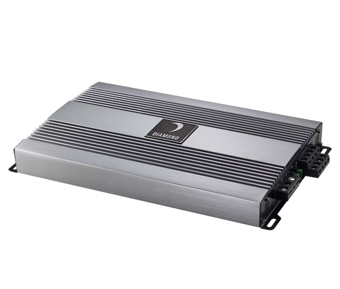

    Ozellikleri bunlar imiş. Sizce soundmax amfisini mi alayim yoksa bunu mu tercih edeyim? 100watt rms midrangeler kullanacagim icin zorlamaz mi diamond amfiyi?

    Diamond amfi daha iyi hocam, besler midrangeleri merak etme
    Bütçen varsa tabi daha iyileri var Qline 90.4 alabilirsiniz
