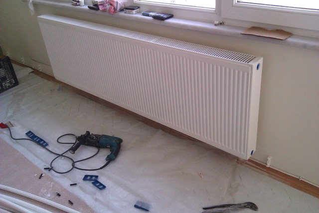

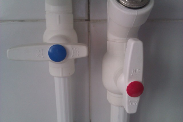

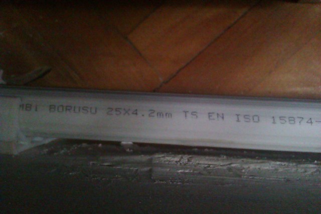

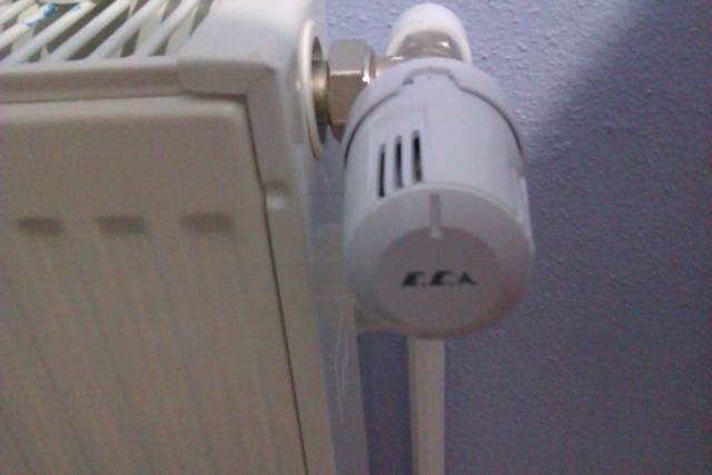

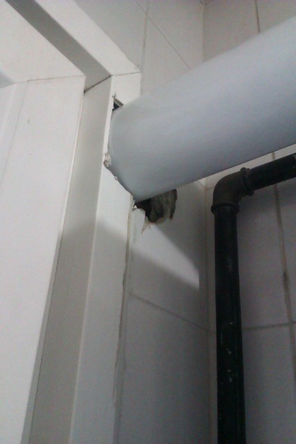

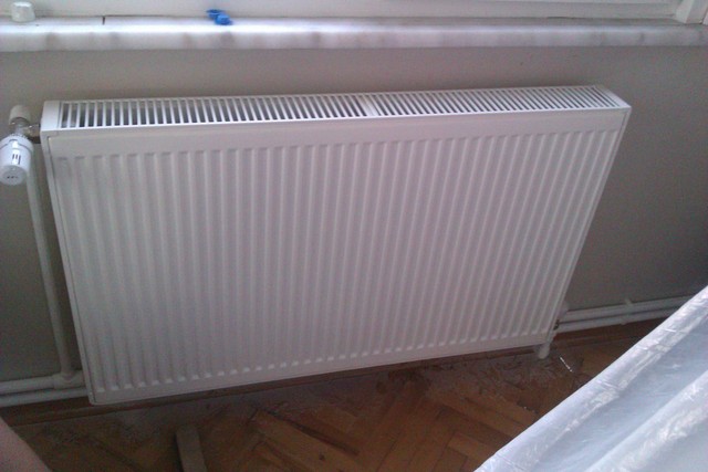

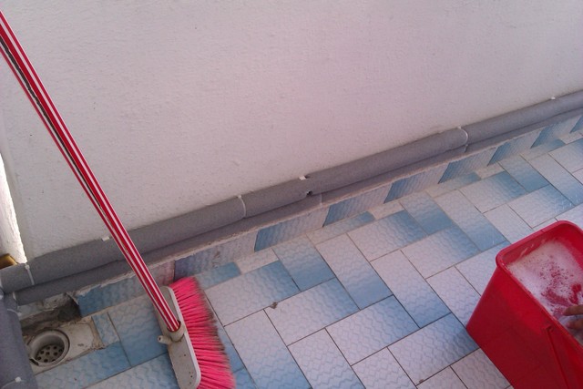

  • Arkadaşlar,
    Akrabamız doğalgaz tesisatı yaptırdı.
    Aynı işçilere biz de döşetmeyi düşünüyoruz. Binamızda merkezi sistem kurulu idi. Eski borular iptal edilip, d.gaz tesisatı kurulacak.
    Akrabamızdaki tesisatta kullanılan malzemeler ve işçilik hakkındaki yorumlarınız almak adına fotoğraflar çektim. Yapacağınız eleştiriler doğrultusunda, biz de aynı firmaya tesisat döşetirken işçilikle ilgili nelere dikkat etmemiz gerektiğini, hangi malzemeleri talep etmemiz gerektiğini öğrenmek istiyorum.
    Tesisattan görüntüler:
    Daha önce @Biray Doğalgaz abimizin tavsiyelerini almıştım. Önerileri doğrultusunda evimde kurulacak tesisatta gk vanalar (bulabilirsem)(bulamaz isem kombi altı demir vanalar olacak, petek vanaları eca olacak),danfoss termostatik vanalar, dd plus petek ve dd nitromix 20.000 kombi kullanmayı düşünüyorum. Firmanın kullandığı kombi boruları ise Dizayn oxy plus 3/4 'tır.
    Yaşadığımız il İstanbul. Oturduğumuz apartman dairesi, 9 katlı binanın 5.ci katında bulunmaktadır. Kuzey cephedir. Mantolama yoktur (seneye yazın yapılacaktır diye konuşuluyor). Pencereler çift camlı pvc'dir. Dairemizin brüt alanı 120-130 m2 diye bilinir, daire içi mekanın net alanı kendimce yaptığım ölçümlere göre 78 m2 civarı (Wc ve Banyo alanı hariç 71 m2 civarı), balkonlarla birlikte 87 m2 şeklinde ölçüm gerçekleştirdim. Kullanacağımız toplam petek boyu 680 cm 'dir.
    Daire ve odaların konumu şu şekildedir;
    Bu doğrultuda farklı tavsiye ve önerilerinizi alabilirmiyim.
