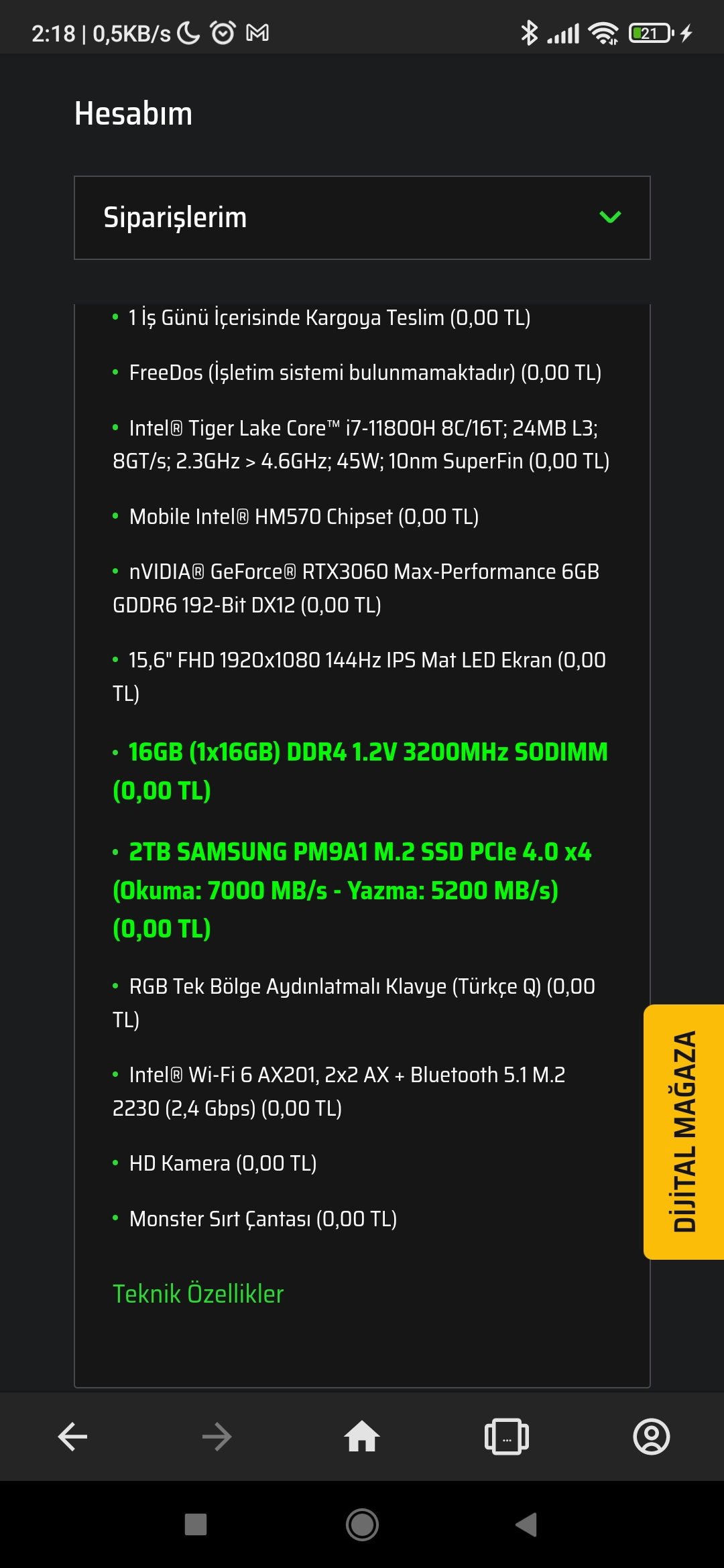

    Laptopun altını açman çok zor değilse ssdyi söküp yeniden takmayı deneyebilirsin biosta ssd gözükmüyor gibi

  • Diski görmüyor. İçini açıp söküp tekrar takmak işe yarayabilir. Sata ssd mi vardı yoksa m2 mi?

    Dikkatli bir şekilde yalnızca m2.ssdyi çıkarıp yeniden montajını yapmanız gaming bilgisayarlarda bu tür updateler yapıldığı için garanti açısından problem olmayacaktır, anlattıklarınıza göre bilgisayarın açılma ihtimali veya okulu 1 sene uzatma arasında seçimi sizin yapmanız gerekiyor

    Ssd görünmediği için el ile boot edilemez bu çözüm bilgisayarın ssdyi görmesine rağmen windowsu boot etmediğinde işe yarayabilir

  • Actim icini direkt aciliyomus zaten kolayca deniyorum simdi zaten
  • Cikarip yerine taktim fakat yine ayni durumda acilmiyor bios a girdi
