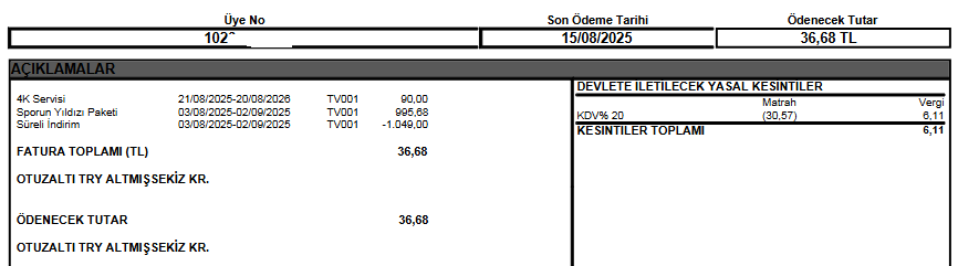

  • Fatura gelmiyor peşin ödedim. Farkı telefondan M.H. mail order mi çekiyor.
  • ENDAK E kullanıcısına yanıt
    Siz 4k paketini açtırın gelir fatura Digiturk Modül [ANA KONU]  Sonraki ay fatura gelip gelmediği yazarsınız. Digiturk Modül [ANA KONU]

    Kardeşim merhaba 10 gün kadar önce Müşteri hizmetlerini aradım bana 4k için 49 tl dedi aylık eğer 9 tl ise bende yaparım merkezi sistemde oluyormu acaba Müşteri hizmetlerini arayıp 9 tl ye veriyorsanız alırım mı deyim
  • asil1425 A kullanıcısına yanıt
    4k kutu fiyatını vermişlerdir onlar. 4k kutunun aylık kirası 50 lira, lnb içinde en son 1300 lira alınıyordu (fiyat artmış olabilir)
    Modülünüz ve 4k televizyonunuz varsa sadece 4k yıldızlı servisini açtırıyorsunuz müşteri hizmetlerini arayarak, digitürk 4k kanalı açılıyor. Merkezi sistem bireysel çanak olması fark etmez.
    Müşteri hizmetlerindeki herkes bunu bilmiyor bileni bulana kadar birkaç kez aramanız lazım. Modülüm ve 4k televizyonum var 4k yıldızlı servisini açtırmak istiyorum diyeceksiniz aylık 9 tl veya peşin yıllık 90 tl olarak faturalandırılır. Digiturk Modül [ANA KONU]

  • Bende 4k için yıllık 100 tl /12 taksit kredi kartından tek seferde mail order ile ödeme yaptım. Ayrıca fatura gelmiyor.
