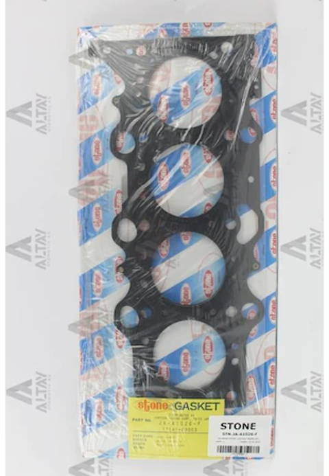

  • Merhaba arkadaşlar.bir süredir sabahları geç çalışma,arada stop etme,tekleme gibi sorunlar yaşamaya başladım.usta sübap yanmış dedi.lpgli araçlarda kaçınılmaz son.sübaplar için İstanbul veya İzmir'de tavsiye edebileceğiniz usta var mı?teşekkürler
  • geçmiş olsun evet subaplarınız yanmış , mutlaka değişecek ! simdi size bu işi en kalitelisinden nasıl yaptırtabilirsiniz onu anlatayım , öncelikle malzemeleri mutlaka siz temin edin , size nereden temin edebilirsiniz onu da yazayım.
    1-) Stone marka silindir kapak contası JA-A1026 veya JA-A1026 F Japon malıdır , ya yetkili servisten orjinal al yada stone al .başka marka olmazmı deme ,Kp, Ajusa , victorreinz ,Elring ,Glaser gibi Alman markaları var ama bence alma ! Stone en iyisi.
    2-)Stone marka subap lastiği JF-A6017 16 adet alınacak (swift ,grand vitara , bütün suzuki modellerininki aynıymış )
    3-)8 adet egzost subap ı biz İstanbul maslak sanayide ''subapcı Muammer'' diye bi adama yaptırdık , özel olaral LPG için yapıyor .( istanbuldaki çoğu ticari taksilerin LPG için subap yapıyormuş ,Facebook sayfası var ,takip edebilirsin.(pahalı geliyorsa Supsan TV-40943 alabilirsin ama Lpg için yapılmamışdır)
    4-)8 adet emme subap ı Supsan marka TV40942 alınabilir , bazen emme subapları bozulmuyor değişmesine gerek kalmıyor.
    5-)Motor yağı ve yağ filtresi
    6-Silindir kapağını söküp takacak usta işçiliği
    7-)Silindir kapağını hazırlayacak ,subapları ve subap lastiklerini takacak , subapları ayar yapacak Rektifiyeci işçiliği
    burada hayati önem tasıyan iş Rektifiye işçiliğidir, subap yuvası açma makinası olmayan rektifiyeciye iş yaptırma.
    conta subap lastiği gibi malzemeleri megaparca.com gibi sitelerden temin edebilirsin .

    Çanakkale deyim.rektifiyeciye bir bakayım o zaman.en önemli basamak onunki anladığım kadarıyla.bilgiler için teşekkürler
  • Üstadım , silindir kapagını sök tak işini herhangi bi japon ustası rahatca yapar , senin burada dikkat edeceğin Rektifiye ustası . Mutlaka sor adama , subap yuvalarını makina ilemi açıyor yoksa parmak tas motoru ilemi ? birde en kaliteli malzemeyi kullan , kendin temin edersen en kalite malzemeyi sanayiden, en dandik demiyelimde , standart kalite fiyatına alırsın .Subaplarıda mutlaka elde o bahsettiğim adama yaptır , telefonla sipariş geçiyorsun adam 1 günde üretiyor , istanbuldaki ticari taxi cilerin çogu bu adama subap yaptırıyormuş , normal subaptan 4-5 kat kesinlikle daha fazla km yapar diyor .
