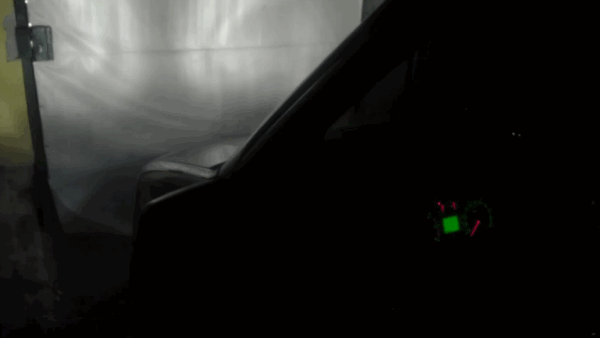

  • Biraz yaramazlık yapayım dedim,connecte led park ampulu aldım. Ampul güçlü ama karşıdakini rahatsız edecek derecede değil... Aydınlatması hoşuma gitti.
    Fotoğraf paylaşayım;

  • @set
    Güle güle kullanın, hoş gözüküyor..

    Teşekkür ediyorum Burakcığım, ledler holojenle birlikte yanınca aydınlatmaya biraz daha etkisi olmuş, aydınlatma rengi sarıdan biraz daha beyaza kaymış, hoşuma gitti...
    Fotoğraflarda sadece ledler yanıyor, holojen kapalı... Ama ikiside yanınca güzel oluyor.
