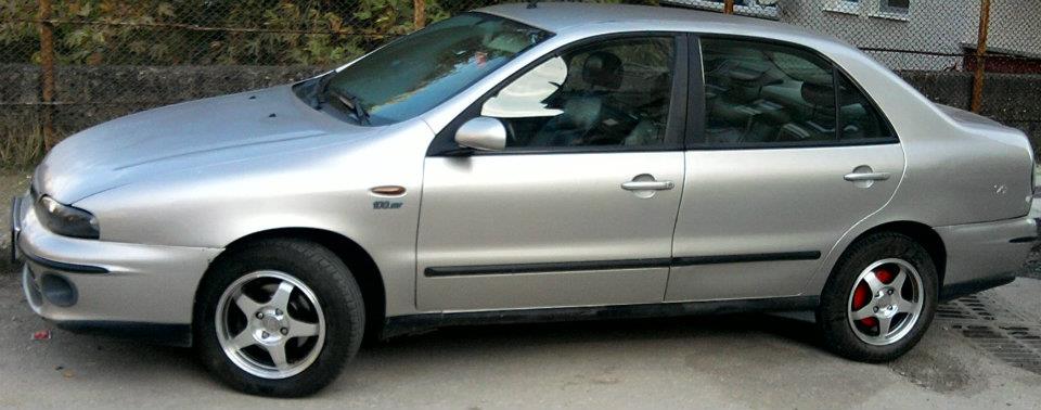

  • Merhaba arkadaşlar,
    Eylül ayından beri Marea kullanıcısıyım Allaha şükür çok memnunum önce kendimi tanıtayım adım Ahmet ERSÖZ bugüne kadar sayfayı aktif olarak pek kullanmadım ama kabül ederseniz bundan sonra sık sık aranızdayım...
    14 inç jantlarım var hoşumada gidiyor ama internette uygun 17 inç çıkma jant ve lastik buldum. Lastikler 205 / 45 / 17 acaba sorun yaratırmı marea mıza uygunmudur?
    yardımlarınız için teşekkürler.
    Bu benim maream 2001 1,6 ELX
    < Bu mesaj bu kişi tarafından değiştirildi ahmetersoz1 -- 16 Mayıs 2012; 19:08:47 >

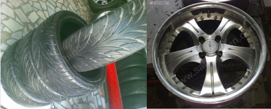

  • diğer mesajımın devamıdır.
    Bulduğum jantlar ve lastiklerde bunlar...
    jantlar 400 TL lastikler ise 500 TL ilanda yazılana göre lastikler 3 haftalıkmış. Kararsız kaldım acaba sorun olurmu yada yakışırmı diye..Şu an ki jantlardanda memnunum ve daha alalı 5-6 ay oluyor. Fikir ve deneyimlerinizle bilgilendirirseniz sevinirim. Herkese kazasız belasız sürüşler ve hayırlı günler.
