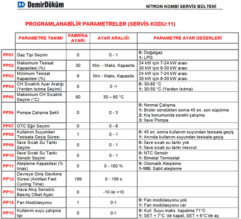

  • İyi akşamlar arkadaşlar farkında olmadan mode deki servis paremetreleri ile oynadım şuan kombi calışmıyor bu kombiden kullanan varsa acaba 15 adet olan ayarların degerlerini yazabilirmi ?

  • iyi akşamlar demirdökümden servis geldi paremetreleri şu şekilde ayarladı kitapcağınada baktım caktırmadan :) birde tesisat dönüşündeki filtreyide temizledim şimdilik sorun yok bu arada atabr kullanıcı arkadaşada teşekkürler yardımı ve ilgisinden dolayı
    demirdöküm nitron 26000kcl parametre değerleri
    1) 0 kombinin calışacagı yakıt türü 0 dogalgaz 1 lpg
    2) 24
    3) 9
    4) 0
    5) 80
    6) 0
    7) 0
    8) 1
    9) 0
    10) 0
    11) 0
    12) 199
    13) 0
    14) 1
    15) 0

    bende aynı kombinin 20000 lik olanını kullanıyorum parametrelerimi kontrol ettim 3 nolu parametre hariç hepsi aynı acaba 3 nolu parametrenin ne olduğunu biliyormusunuz neden farklı merak ettim benimkindemi bi yanlışlık var yoksa

    Günaydın 3 nolu parametrenin ne oldugunu bilmiyorum ama tahminen belki 20000 ile 26000 arasındaki secimi saglıyor olabilir diye düşünüyorum

  • Konun üstünden nereden baksan 9 yıl geçmiş. Bugün tesadüf eseri nitronun parametre ayarlarını buldum. Parametre ayarlarını kontrol ettiğimde kombim 20k olarak çalışmış 2. ayarın 30 olması gerekiyormuş bugün itibari ile 30 yaptım bakalım bir şeyler fark edecek mi ?
