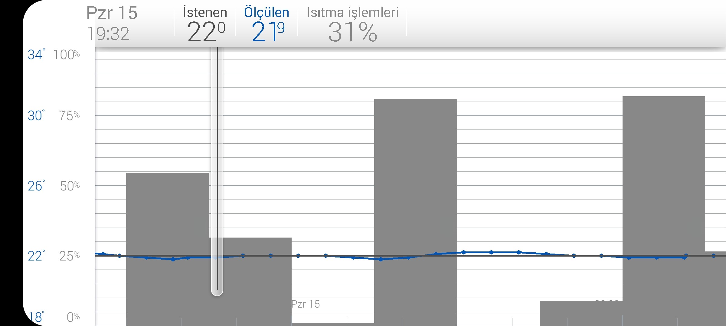

  • Arkadaşlar benim migo öğrenmeyi tamamlayıp ileri moda geçince daha iyi çalışıyor sanki ya da ben öyle hissediyorum. Teknik den anlayan arkadaşlar şu grafiği nasıl yorumlarız acaba?

    Kayıboyu hocam maşallah ip gibi grafk. Yalnız siz 24 saat sabit 24 derece mi kullanıyorsunuz termostatı. Yani iniş çıkış olmuyor mu hiç?

    Hocam hayirlisi olsun, kesinlikle pisman olmayacaginiz bir cihaz aldiniz, yeterki exa yi dusgun bir yere monte edin. Peteklerde ternostatik vana varsa evin gunes gormeyen ve dis duvar olmayan duvara takilabilir. Sonrasini exa yapacaktir. On off modda calistirin. Evi 22.5 istiyorsaniz 21.5 yapin.
