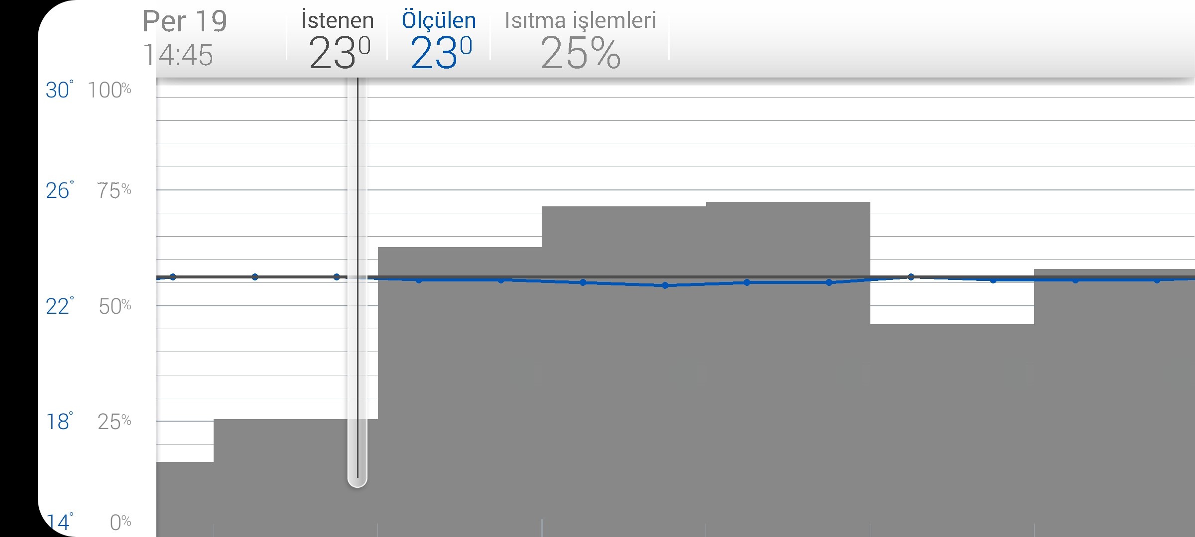

    Bu sezon başı tekrar d17:0 ve sabit ısıtma 1.7 eğrisi ile tekrar eski ısı konforumu yakalamış durumdayım.
    Modülasyon elbette yapıyor. İlk 10dk. kadar yüksek kazan ısısında yakarak başlıyor ve dönüş su ısısı yükseldikçe kazan ısısını düşürmeden, yüksek kazan ısısı ile modülasyonu artırarak 1 alev boyunda çalışmaya devam ederek SET değerine ulaşmaktadır.
    Burada önemli olan +5 / -8 prosedürüne sık yakalanmamak, bu da kullanıcıların tesisatlarının uzunluğu, büyüklüğü ile alakalı ki ben, +5 / -8 prosedürüne tesisatımın uzun ve büyüklüğünden dolayı sık yakalanmıyorum ama tesisatı yeterli olmayan kullanıcılar +5 / -8 prosedürüne sık yakalanarak SET değerine erişimde sorun yaşayacaklardır.
    Bildiğiniz gibi evde Nitromix'e bağlı farklı odalarda 3 ana kollektör ve bunlara bağlı 13m. rayatör bulunmaktadır. 3 adet bayopan, havlupan hariç.
    Geçen sezon dışında kalan diğer sezonlarda olduğu gibi evimi yine eskisi gibi, her 60dk.da 1C artırarak SET değerine gelmete ve konfor ısımı korumaktayım.
    Dış ısı 15C iken bile 45C kazan ısısı ile ev ısısını 60dk.da 1C yükseltebliyorum.
    d17:1 ile 15C iken 30C ve altı kazan ısısı ile çalıştığından değil SET'e uaşmak ev ısısnı 1C yükseltmek yalaşık 3 saat sürmekteydi.
    d17:1 ile asla bu grafiği yakalamak 1 yana yanına bile yaklaşması mümkün değil.

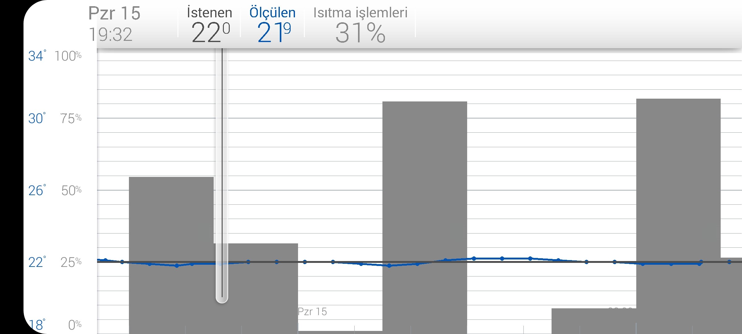

    Evinizin ısıl ataleti gayet iyi olduğundan NETATMO çok başarılı iş çkartmış.
    Bende ise, SET değerine düştükten 2dk. sonra Nitromix devreye girdiğinden, dış hava ısısına bağlı olarak 2dk.da ev ısısı 0.1C düşmektedir bu da benim grafikte zaman zaman -0.2C ile +2C arasında dalgalanmaya neden olmaktadır ki bu benim açımdan kabul edilebilir 1 değer.
    Yakıt tüketimim ise; şimdilik, dış hava ısı durumuna ve yakma süreme bağlı olarak 4m3 ile 7m3 arasında değişmektedir.

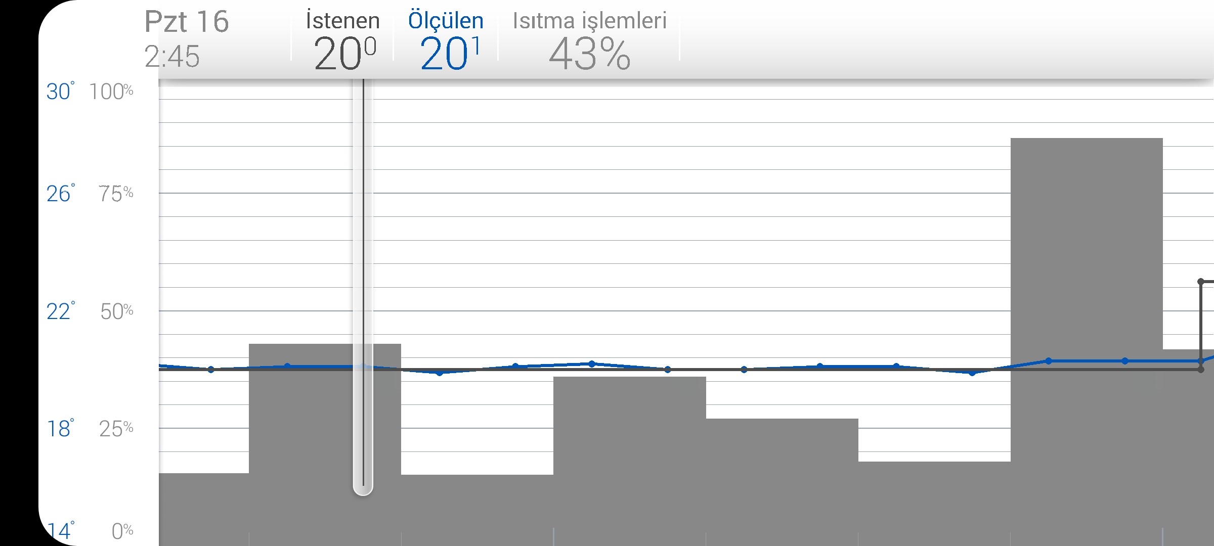

    Aşağıda, 20C gece modundan, 22C gündüz konfor ısısına 60dk.da 1C artarak geldiği görülmektedir.

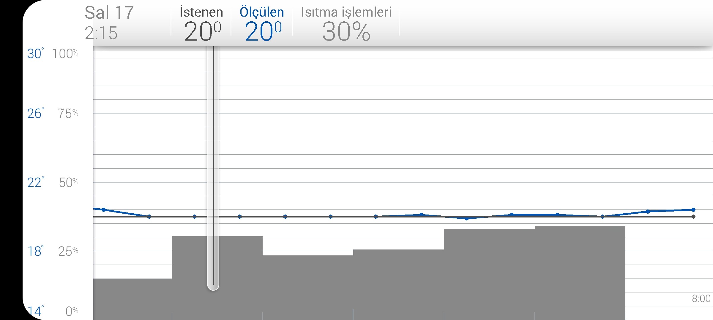

    Aynen aynen. Baktım bu migodan adam olmayacak. Tavsiye üzerine termostat değişimi yaptım ve sonuç grafikte.

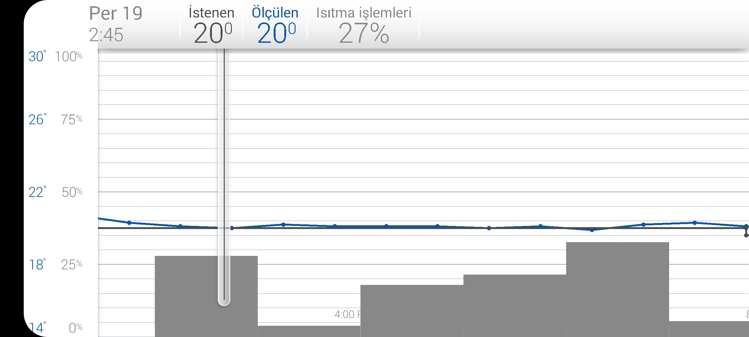

  • Arkadaşlar merhaba, dd atromix kombi ile beraber migo o.t. kullanıyorum, yıllardır merkezi ısınma sistemli evdeydim ilk defa kombi kullanıyorum, 20 gündür kullanıyorum konfor üst seviyede herşeyden şuan için çok memnunum ama grafikte görüleceği gibi kombi ayarladığım derecenin -0.1 altına düştüğünde çalışmaya başlıyor bir süre çalıştıktan sonra dereceyi +0.1 ya da +0.2 yapıyor ve kapanıyor, -0.1 olması 1,5 - 2 saat sürüyor, bu sürede radyatörler soğumuş oluyor, soğuyan sistemi tekrar ısıtmak fazla yakıt harcar diye düşünüyorum , migo üzerinden suyu soğutmadan belli aralıklarla en düşük ayarda çalış gibi bir komut verebiliyormuyuz , bilen arkadaşların yanıtlamasını rica ederim, teşekkürler .
