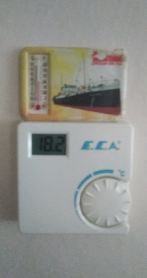

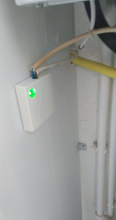

  • tekrar merhaba internetten ECA ert-176 kablosuz oda termostatı aldım ve gelen servis "uyumlu değil demirdöküm marka oda termostatı almanız lazım onların fiyatı da 400 tl den başlıyor" demesine rağmen kendim taktım ve sorunsuz çalışıyor. Elimde dandik bir süs eşyası gibi olan termometre ile kalibre ettim ikiside aynı derecede gösteriyor şuanda
