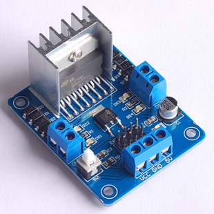

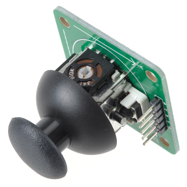

  • iki adet dc motora yön vermek için devreyi tamamladım ama şimdi nasıl bir joistik kullanacağım bilemiyorum..aslında iki adet almıştım ama üzeinde potansiyometre olduğu için işime yaramadı...bu joistiğin devreye nasıl bağlandığı hakkında bilgisi olan arkadaşlar açıklama yaparsa çok sevinirim..teşekkürler...

  • devrede mikroişlemci varsa bu joystik de olur
    bu joystiki mikroişlemcinin analog girişlerine girmen lazım
  • kullandığım devre bu...

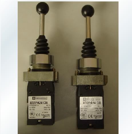

  • bu devre mikroişlemci olmadan kendi başına çalışacaksa bu joystik olmaz
    anahtar tipi yani kontakları olan bir joystik bulman lazım
    karaköyde menevşe hana bak orda bulabilirsin

    anladım arkadaşım...maalesef istanbulda değilim ve yaşadığım yerde zor bulurum o joyistiği..fotoğraftaki ürünü bahsediyorsanız ebayda mevcut...sanırım anahtar tipi bunlar...
     Dc motora potansiyometre joistik yön vermek için yardım lütfen !!!
  • evet bunları diyorum
    ama ebayda kaç para bu ?
    istanbulda yerlisi var 20 TL EMAS diye arat
  • dostum bu iki joyistik ebayda 20 tl kargo dahil..ikiside dört yönlü bunların...sanırım ebay daha hesaplı...
