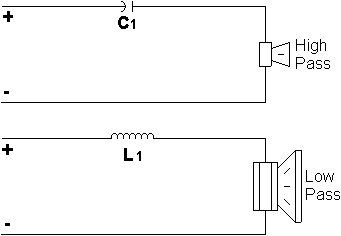

  • İsin cok ucuzuna kacmıslar. Crossover ların dereceleri vardır. 1-2-3-4 ncu dereceden seklinde sınıflanırlar.
    1 nci dereceden tek elemanlı yapıdır 6 dB zayıflatma saglar ama yetersizdir. Sizdeki tiz icin kullanılan bu yontem.
    Bu sekilde filtreleme tiz uniteyi zorlar. Gereginden fazla dusuk frekans kacar. Buda yanmasına neden olur.
    En az 2 nci dereceden olmalı yani 12 dB zayıflatma yapmalı. Ayrıca Impedance Stabilization ve Speaker Attenuation devreleride eklenmelidir. Karısık isler.
    Not:İkinci deredecen filtrede faz kayması fazla oldugundan hoparlorler birbirine gore ters baglanır. 1 nci dereceden de duz baglanır.
    Ezbere crossover almakta dogru degil. Cunku hoparlore gore ozel yapılan bir seydir. Tutturmanız zordur. TS parametreleri lazım ki formulle hesaplayıp uygun bobinleri sarıp diger malzemeleri tuttutabilin. Samanlıkta igne aramak gibi birsey.
    Daha iyi sonuc icin bence macereya girmeden bunlarla oynamadan elden cıkarıp daha nitelikli speaker alabilirsiniz.
    Birinci dereceden crossover:
    İkinci dereceden crossover:
    Ucuncu dereceden crossover:
    Dorduncu dereceden crossover:
