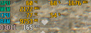

  • Geç cevabımdan dolayı özür diliyorum az çok içim rahatladığımdan konuya geri dönmedim. Sanırım görev yöneticisi çokta doğru rakamlar göstermiyor afterburner ile test ettiğimde işlemcinin %50-60 arası olduğunu gördüm yane sorun yok gibi. Zaten monitör hz si ile sabit tutarak oynuyorum onda sorun yok.Ama yine ısısı normale göre bi tık fazla gibi çokta bi bilgim yok açıkşası şuan kullanımdaki değerleri ss ile atiyim
    CPU 100% de çalışıyor
    Aşağı yukarı bu değerlerde seyrediyo o günden sonra fps i 100 e kitledim uzun kullanımda değerler değişiyomu bilmiyorum CPU 80 derece görüyor en fazla nasıl sizce?

    Atılan resim hangi oyuna ait ? on line rakabetçi bir oyun mu hikayeli oyun mu? Rekabetçi oyun ise cs go tarzı oyunsa gpu kullanımı normal o şekil biraz düşük olur.
    Hikayeli single ise oyun işlemci kullanımı normal, gpu kullanımı düşük. Gerçi sahneden sahneye bazen değişir ama gpu (ekran kartı) kullanımı bu kadar düşük olmamalı hikayeli single oyunda genelde.
    Ramler falan da xmp gibi şeyler açık ve frekans hızları doğru ayarlanmıştır biostan diye kabul ediyorum. İşlemci soğutucu stok soğutucu galiba...
    Oyun hangi oyunsa da işlemci kullanımında sorun yok şu foto için.
  • Konu ondan başladı diye dying light'tan attım resmi.Sizin dediğiniz gibi bende gpu kullanımınım az olduğunu düşünmüştüm nedendir bilmem.Escape The Backrooms oyununda denediğimde %90 larda geziyodu ama dying light'ta bu civarlarda.Bilgisayarcı aracılığıyla toplandı o yüzden dediğiniz ayarların yapıldığını varsayıyorum ve evet stok soğutucu

    Bu kombinasyona ait video da seyrettim emin olmak için dedim gibi hikayeli oyunlarda grafik ayarları üst seviye açılırsa gpu kullanımı yükseklerde oluyor ve olur. Bazı online oyunlarda dahil.
    İşlemci düşük bir işlemci olmadığından sıkıntı oluşturmuyor. Dying lightta ya oyunun kendisinden yada sahnesinden olabilir. Her oyunda tabi baştan sona yüzde 98 - 99 larda durmaz o kullanım.
    Arada 80 küsür 70 küsürlere de düşer çıkar. Oyunun iyi optmize edilmesiylede ilgili bir durum bu. Biri iki oyunu baz almayın çoğu oyunda ne olduğu önemli.
    Sistemde veya yazılımsal bir sıkntı yoksa oyunlarda genelde sizde gpu kullanımı yükseklerde olur. Cpu kullanımıda ortalarda genelde , aşırı işlemciye yüklenen oyunlar hariç.
    Durum böyle ise kafaya takılcak bir durum yok merak etmeyin.

    Rica ederim, geçen şunu belirtmeyi unuttum. Oyunlarda dlss veya fsr açmak gpu (ekran kartı) kullanımını normale göre yüzde 5 - 15 arası düşürebilir bunlarda az da olsa etki eder.
