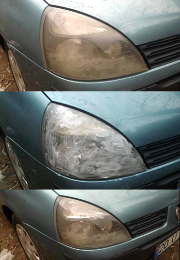

  • Far camındaki güneş yanıklarını diş macunu ile temizleme girişimim, videolardaki diş macununun içinde bizim bilmediğimiz bir madde var sanırım videolardaki sonucu elde edemedim.

    Orijinalden alıntı: xtremevakkas
    Diş macunu tamamen hurafe. Halk tabiri ile kalın pasta ile yapın. Pasta makinası olursa daha güzel olur elle yapmaya göre

    Aynen dediğiniz gibi 2 farklı diş macunu denedim nafile güneş yanıkları ile bakıştık durduk, internette temizleme hizmeti veren yerler araştırdım farın durumuna göre tanesini 50-100 arasında temizliyorlar, pasta, cila vb. malzemeleri geçen gün aldım bakalım, Polisaj makinası fiyatlarına baktım 50TL den başlıyor üst limit size kalmış, başka bir yerde örnek resimler ile zımpara (1500-2000-2500-3000 + pasta + cila) şeklinde iyi sonuçlar çıkartanlar gördüm makinayı da alınca tekrar girişeceğim farlara.
    Polisaj makinası einhell 1100 veya maxextra , attlas gibi olanlardan al. 50tl olanlar iş görmez. Önce kalın pasta ile makinayla denemek lazım çok düzelmezse su zımparası da işin içine katmak gerekiyor. Hatta bu malzemeler çok masraflı birdaha kullanmam derseniz , 20-30tl ye yapan oto boyacı gibi yerlerde yaptırabilirsiniz. Bu işin ederi emeği 20-30 tl , 50-70 tl isteyen yere gitmeyin zor bir yanı yok..
  • bende pasta ve cila vardı eski aracımda zımpara işine girmem lazımdı o yüzden zımpara aldım zaten para değil zımparalar,800'den başlayıp 2000 numaraya kadar zımparaladım,sonra pasta geçtim e sonda cila sürdüm,valla ustanın daha önce yaptığından daha iyi sonuç almıştım 50tl verene kadar git al malzemeyi 25tl'ye falan patlar
  • Malzemelerin bir kısmı var elimde polisaj makinası yerine matkap ucuna takılabilen polisaj aparatı da kullanabilirim zımpara için haftasonu bir çıkacağım bakalım hırdavatçılara.
    Bu arada Clio benim ilk arabam ama yıllarca kullandığım motosikletlerin bakımlarını yarıyarıya kendim yaptığımdam, hatta 17-18 sene önce bir tane de klasik motosiklet toplama tecrubem olduğundan dolayı bu tip işler için ustalara götürme yanlısı değilim.
    Not : Olay sadece para olayı değil birkaç vidasını kendim sıkmadığım aracı benimseyemiyorum illa çorbada tuzum olacak..
    < Bu mesaj bu kişi tarafından değiştirildi xtremevakkas -- 2 Ocak 2014; 22:04:44 >
  • far parlatma için bende bizim ustayla konuştum.. çiftini 30 liraya yaparım sana dedi... fiyat oldukça makul geldi :D malzemeleri kendim alıp uğraşsam belki bu paraya çıkartamam ..
  • bence kendin yap o paraya halledersin burda ki fayda ne öğrenmiş olursun yarın öbür gün böyle bir durumda ne yapacağım diye düşünmezsin
  • Benim symbolde de ayni sorun vardi kuzenim kaportaci ince bir zimpara ustune pastayla farlari sifir gibi yapti. Senin farlar fazla soluk bi usta eliyle daha guzel olur diye dusunuyorum. Yalniz bir seye dikkat et bazi ustalar pasta yerine vernik atiyorlar o da zamanla far isisindan soyuluyor
    < Bu mesaj bu kişi tarafından değiştirildi darkFtH -- 3 Ocak 2014; 11:34:19 >
