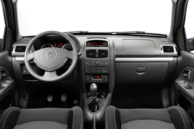

  • abi ben hoşlanmıyorum ya beniç araçta görüntü şöyle olacak
     CLIO II SAHİPLERİ
    herşeyi tıp tıp aynı bi tek teyp kaset çalar :S
  • Anlıyorumda bulamıyorsanda yapcak bişey yok. Ekranda sadece radyo ismi içinmi lazım.. Derece gitmiyor farklı teyp takınca.. Hem orjinal teyp veya cd çaların ses çıkışı zayıf.150 tl ye usbli pioneer var al tak hoparlörleri bile değiştirme ses kaliteli olur.. Ekranda derece kalır sadece.. Direksiyon kumandası aparatıda 30-40 tl olması lazım kumandada aktif oluyor o sayede..bulamıyorsan en güzel çare bu..

    Baktım arkadaşlar da teyp ler 2005 üstü için beniç araçta üstteki ekranı çalıştırmıyormuş. Deneyen varmı acaba ?
    resimdeki cd çalar clio3'ün cd çalarına benziyor. ekranı çalıştırmıyormuş dediğin clio3 için olan mı?
    hatırladığım kadarıyla clio 2'nin kaset çaların ve clio3'ün cd/mp3 çaların elektrik ve direksiyon kumandası soketleri aynı.
    ben orijinal olması konusunda ısrarcı olduğun için diğer cd çalarları önermeyecektim aslında ama çok ciddi oranda ses farkı var orijinaller ve piyasada 200 liraya alabileceğin pioneer ya da sony usb/cd mp3 çalarlarla. orijinaller 15w çıkışlı, pioneer ya da sony en az 45w.
    iki tane clio 2 kullandım, 2 yıldır da clio 3 kullanıyorum, orijinal ses sistemini toplamda en çok 2 ay kullanmışımdır galiba. clio 3 için direksiyon kumanda aparatı da aldım izmirli birinden, kapı hoparlörlerini de değiştirip pioneer taktım. cd çalarım vardı zaten, hoparlörler ve aparat için toplam masrafım 200 lira tutmadı.
    müzik dinlediğimi şimdi hissediyorum.

    Benim aracım clio 2 faz 2 dynamique 2003 model. Clio 3 teybi olurmu bilmiyorum işin garibi hiç bir şey bilmiyorum bu konuda. çok sinirimi bozuyor bu konu türkiye dışında bu araçta cd çalar var hız sabitleme var bizde yok. servis fransadan 15 20 güne gelir dedi 700 tl fiyat cekti oda belki dedi. resimdeki araçla benim aracım aynı koltuklar klima gösterge vs vs bi teyp farklı bide hız sabitleme tuşları yok.Renault !!!!!!!!
  • Dostum akıl var mantık var 700 tl teybe verilmez. 700 tl ye amfi woofer tam tesisat kurulur.. Orjinal cd çalara 150-200 vereceğine hem çıkma belki cd okurken takılacak belki gözü eskimiş olacak ne olduğundan emin değilsin ve üstelik bulunmuyorda.. En iyisi usbli pioner ve direksiyon aparatı.. Kapıdaki hoparlörleri değiştirme öyle bile kaliteli ses verir..
  • ayrıca clio3 cd mp3 çaların kronik arazları var, boyası soyuluyor, uzun süre yüksek sesle cd dinleyince ısınıyor ve ekranda too hot diye uyarı veriyor. tatsız yani.
    ben çıkardım koydum kutuya.
    istersen arka soketlerinin resmini çekeyim detaylı, bir de ölçeyim çevresini. ?
