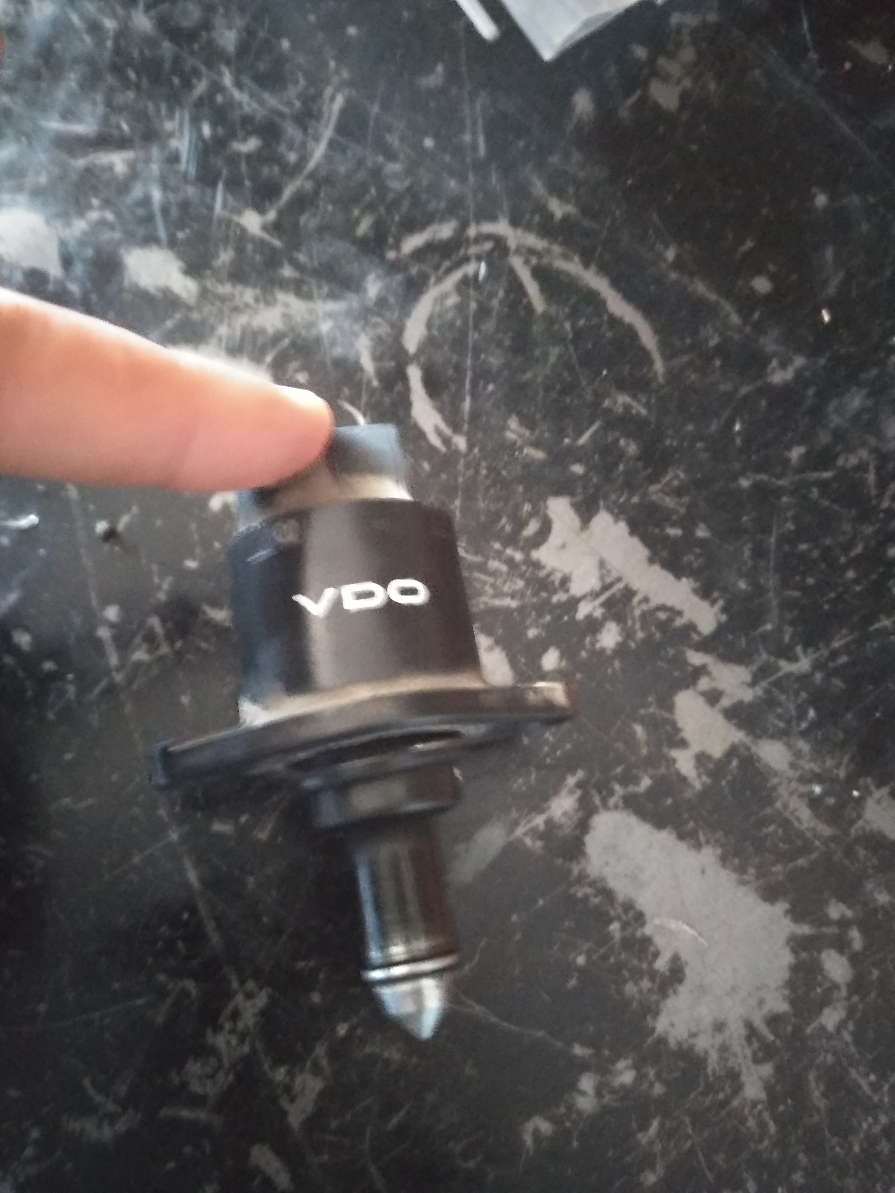

    Hocam aracın üstünden çıkan parça bu. Bunun aynısını aldım araca taktım. İnternete 75₺ parçacı 100₺ ye sattı. Benim harcadığım 130₺ içinde iki adet de balta spreyi var. Önceki usta gaz kelebeğinin altındaki contayı da değiştirmişti. Contanın orijinali siyah o turuncu takmış yan sanayi. Bu akşam aracı tekrar kullandım hiçbir sıkıntı yok. İnşallah sıkıntı olmadan devam ederiz. Allah kimseyi ne hastaneye ne de sanayiye düşürmesin.

  • bu parça değildi sanki. ucu böyle sivri değildi. net de bilmiyorum ama benzetemedim.
    krank mili sensörünğ değiştirmemiştir babam tahminimce. çünkü her usta ya bujileri değiştiriyor ya da rolanti motorunu. bir de rolanti ayarı yapıyorlar elle. ama bunu da söyleyeyim babama. teşekkürler hocam.
