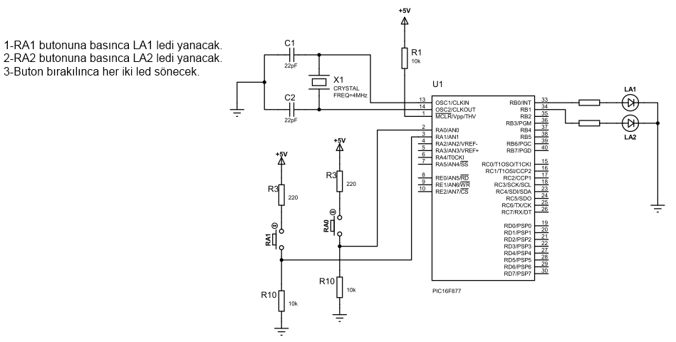

  • ya mikrodenetleyici sınavım var hoca bu soruyu sorabilir. yani bunun programını yazınız die.
     ccs c ile ilgili yardım
    bilen varsa yazabilir mi programıni .birde mantıgını tam çözemedim bu ccs c nin bilen varsa anlatabilirmi rica etsem

    Neyse soruna gelelim elinde kitap vardır heralde biraz oturup çalışsan şu sorduğun soruyu buraya yazılmaması gerektiğini anlarsın.Yazmaman gerektiğini söylüyorum çünkü dersini alıp bu soruyu bile yapamaman tamamen senin çalışmadığını gösterir ki soru çok basit.
    Birden çok algoritması var bunun. Kodları anlamaya çalış setup ayarlarını geçiyorum..
    #include <16F877.h>
    #fuses XT,NOWDT,NOPROTECT,NOBROWNOUT,NOLVP,NOPUT,NOWRT,NODEBUG,NOCPD
    #use delay(clock=4000000)
    #use fast_io(a)
    #use fast_io(b)
    int1 x,y;
    void main()
    set_tris_a(0x03);
    set_tris_b(0x00);
    output_a(0x00);
    output_b(0x00);
    basla:
    x=input(pin_a0);
    output_bit(pin_b0,x);
    y=input(pin_b1);
    output_bit(pin_b1,y);
    goto basla;

    keşke başla etiketini kullanıp döngüye girmeseydin.Nedenini bende tam bilmiyorm ama çoğu kişi kullanılmasını hoş karşılamıyor.
  • Normal de goto esamble kodu'dur. C dilinde esamble kullanımı hem programın kodsal acıdan şık olmasını bozuyor hemde programın stabil çalışmasını etkiliye biliyor sebebi bu aslında arkadaşım.
    Kullanma sebebim ise konu sahibi arkadaşın bir kaç bişi kapması yoksa while döngüsü içinde de oluşturulabilirdi tabi ve ya if komutu ile butona basılıp basılmadığı kontrol edilip ondan sonra yapılmak istenenler yaptırılabilirdi haklısın.

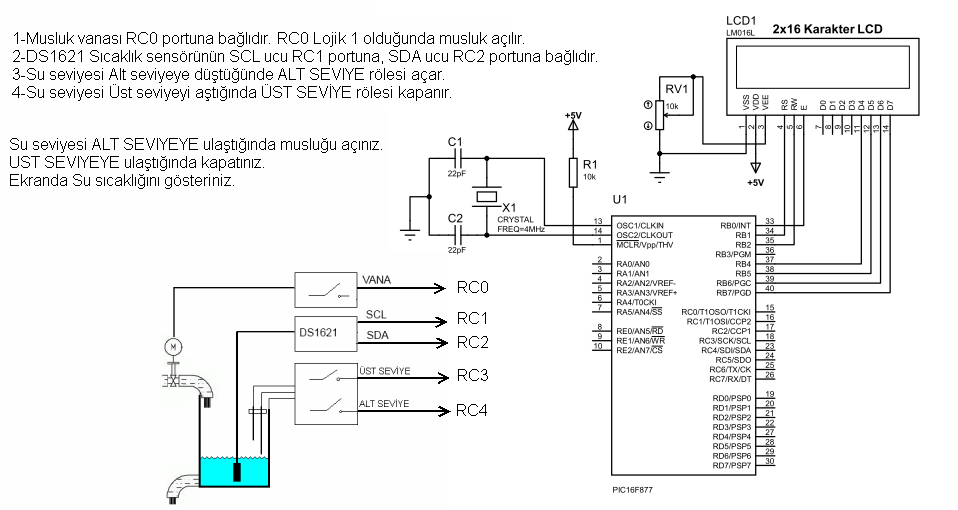

    Sen ne kadar akıllı bir öğrencisin. Merak etme bende öğrenciyim ön lisans mevzunuyum bu sene de lisans'a başladım. Ön lisans'ta değerli Serdar ÇİÇEK dersimize giriyordu hakkını yememek lazım çok iyi,ilgili bir hoca ve bana çok yardımı dokundu ama eğer şuan program yazabiliyorsam onun koyduğu bir tuğla üzerine benim tuğlalar koymamdan dolayı. İlk önce niyetin terbiyesizce onu belirteyim.
    1.si gelmişsin daha 2 buton ile led kontrolü programını yazamazken havuz su seviye programı istiyorsun. Bu tamamen öğrenci projesi sınavda gelipte sana böyle bir soru sormazlar.
    2.si yardım amaçlı yazdığım kodlar eğer biraz araştırma gereksinimi duysaydın kitabında mevcuttu hatta direkt sana sayfasını söyleyeyim nasıl olsa armut piş ağzıma düş psikolojisi. SAYFA 182
    3.sü "su devreninde programını yazarmısın sana zahmet" diye bir üslubun doğru olduğunu düşünmüyorum.

    edit:bu arada geçen sene sormuşlar bu havuzlu soruyu arkadaş fotosunu çekmiş hatta sınavda bize gösterdi
