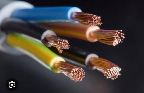

  • Camasir makinasi ve kurutma makinasinin yeri degisti ve orada priz olmadigi icin diger prizden kablo uzatmam lazım uzatma icinde diger prizi söküp klemens ile 3x4 kablo ile uzattim. Kullandigim kablonun gorselininekledim
    bir sorun yaratir mi. Cok telli yerine tek bakır kullanmak gerekir mi? Ayrica 3x4 kablo kalınligi yeterlimi

  • Yeterli doğru araya sigorta atarsanız daha iyi olur
  • aşırı kalın kablo faydadan çok zarar getirir. Kurutma makinesi ısı pompalı ise(ki muhtemelen öyledir) 3x1.5 mm2 kablo kullanmanız gerekir. Bundan kalın kablo kullanmak risklidir.

    bu kadar kalın kabloyu kullandığınız prizin klemensleri yeterli sıkılıkta tutamaz, gevşek kalır ve zamanla ısınma yaparak prizi yakar. Sıva altı prizler 2.5 mm2 antigron, grup prizler 1.5 mm2 ttr kabloya bağlanacak şekilde tasarlanır. Bu kesitlerin üzerinde kullanacağınız kablolar ile prizler arasındaki bağlantı sağlıklı olmayacağı gibi gereksiz de olacaktır.
  • K-E-N-A-N K kullanıcısına yanıt
    Yanitiniz icin tesekkur ederim peki hocam bunun yerine insaatin icinde olan kablodan kullanmam daha mı iyi olur ? Kabloyu almistim degistirmeli miyim sizce ?
    Birde camasir ve kurutma makinası aynı anda calistiginda 3×1.5 ince gelmez mi hocam ? Onun yerine 2.5mm antigron kablo ile uzatsam daha mı sağlam olur?

    Hocam 3x1.5 ttr yani çok damarlı kablo 16 amper sürekli akım için uygun bir kablo yani 3650 wattlık yükü sürekli olarak taşıyabilir. Sizin makinelerinizin toplam gücü 3000 watta bile ulaşmaz, en fazla 2500 Watt civarında gezer. O da çamaşır makinesinin ısıtma yaptığı maksimum 1 saatlik zaman dilimi için geçerli. Makinelerinizin kablolarına bakarsanız çamaşır makinesinin 1, kurutma makinesinin 0,75 mm2 kablo ile beslendiğini görürsünüz. İkisinin toplamı bile 1.75mm2 kesit ediyorken tutup ta 2.5 4 mm2 gibi hayvani kablolar kullanmak anlamsız. Tabi kurutma makinenizin ısı pompalı olduğunu var sayıyorum.
    1.5 mm2 den kalın hele ki antigron yani tek damarlı sert kablolar grup prizlerin klemenslerine tam tutunmuyor. Bu kablolar klima ani su ısıtıcısı gibi yüksek güçlü ve sabit cihazlar için. O cihazların klemensleri kalın ve güçlü vidalara sahip.
    Grup prizlerin klemensleri bu kalın sert kabloları tutacak kadar güçlü değil. Bahsettiğim potansiyel sorun bu.
    İmkan varsa 1.5 mm2 lik ttr kablo kullanmanızı öneririm.

    Hocam prizlere gelen kablo 2.5mm oldugu icin aynısından kullanayim diye 2.5 mm dedim. Prizin icindeki kablo 2.5 degil mi. Aklım orada kalmasın istiyorum o yüzden ne kadar kalın okadar iyi diye düsunmustum ama degilmis :)

    Hocam sıva altı prizlerde yüksek güvenlik katsayısı ve ileride aynı hatta ekleme yapılabilir öngörüsü ile yönetmelik gereği 2.5mm2 antigron kablo kullanılır ve Sıva altı-üstü priz klemensleri bu kabloyu tutabilecek güçtedir. Ama grup prizlerde durum öyle değil. Ve dediğim gibi iki makinenin toplam yükü 1.5mm2 ttr kablonun kapasitesinin epey altında. Ben iki makineyi de 10 seneye yakın 1.5mm2 kablolu grup priz ile kullanıyorum hiçbir sıkıntı yok
