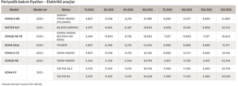

  • Yeni bir bilgi edindim sizlerle de paylaşmak isterim.
    Hyundai bakım fiyatlarını internet sayfasında şeffaf bir şekilde paylaşıyor.
    İoniq 5 için eski araçlarda bakım fiyatları yüksek, detayları tablodan inceleyebilirsiniz.
    Elektrikli dünyadan mini haberler...
    < Bu mesaj bu kişi tarafından değiştirildi murrz2643 -- 22 Nisan 2026; 12:22:23 >
