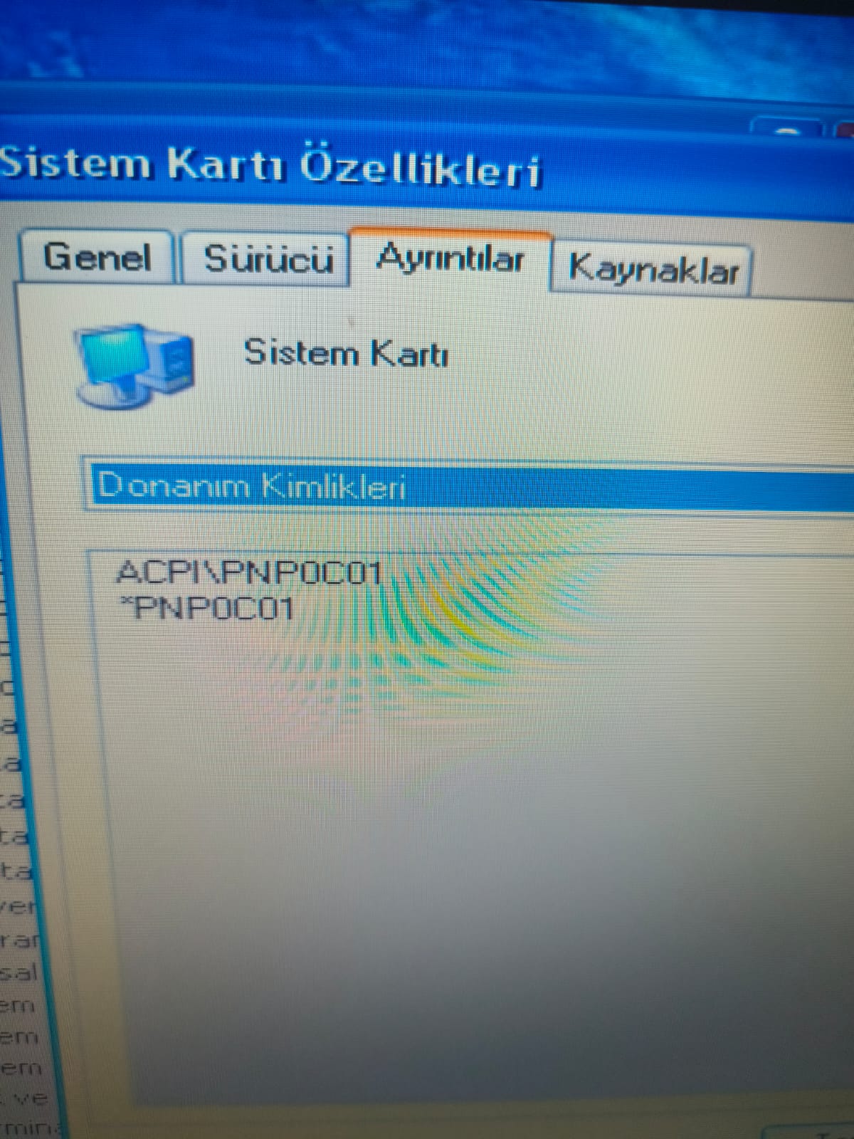

  • Ayrıntılar sekmesinde donanım kimliği olan kısmın da resmini ekler misiniz? Bakalım.
  • citiraga kullanıcısına yanıt
    Teşekkür ederim sağolun

    çok önemli bir durumu yok anakarta ait bir driver. Sanırım anakartınız Biostar marka. Linkte verdiğim driverı kurup sistemi yeniden başlatın büyük ihtimalle gitmiş olacak o ünlem.

    Son kez bunu deneyin olmazsa çünkü o takmayın sistemin çalışmasını etkileyecek bir durum yok çünkü

    Aygıt kurulu değildi zaten sizde devre dışı bırakmışsınız. Hiçbir sıkıntı yok yani. Halledemediğimize üzüldüm, yanında olsaydım cihazın her türlü çözerdik. Saygılar İzmir den selamlar.
