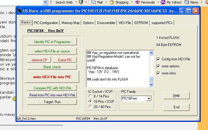

  • dediğin adımların hepsini yaptım...update başarılı tamamdır en son adımı yaptığımda aşağıdaki görüntüyü elde ettim yani gene zif soket boşken sanki 16f84 takılıymış gibi davranıyo :(....

  • peki devreye pic taktığında görüyor mu? pic e program atmayı dene bakalım. yine olmazsa devrende bir sorun var demektir. bakır yüzeyi tiner le silmen gerekebilir.
  • dediğim gibi taksam da takmasam da farklı pic taksam da 16f84 varmış gibi davranıyo hatta pic yokken bile write dediğim zaman 16f84 e hex dosyası atıyomuş gibi çalışıyo pic takılıyken hex attığımda da bu konunun 2. sayfasında geçen sene gene sana yolladığım resimde de görüldüğü gibi uyarı veriyo bu durum sanırım donanımsal değil tinerle silme olayında ise bu devreyi ilk yaptığım gün de aynı hatayı veriyodu...eğer bundan önceki sayfadaki resme bakarsan orada nası bi hata veriyo resmi var orada...:(..

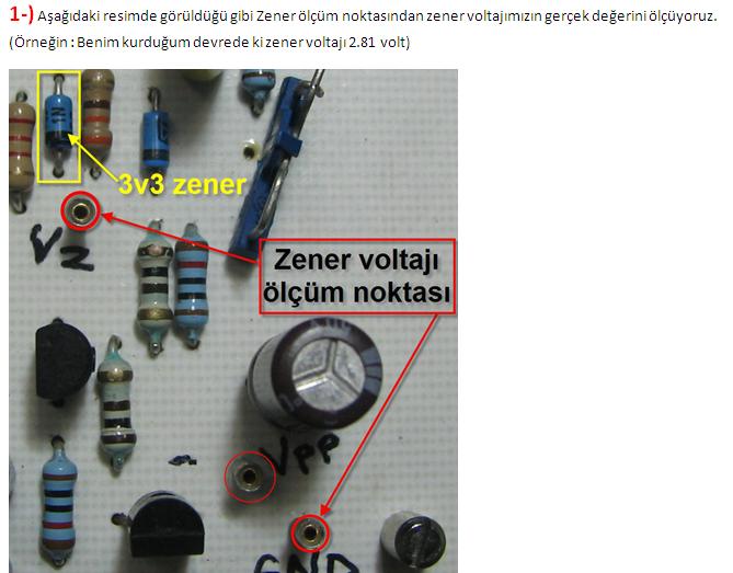

  • kolay gelsin arkadaşlar brenner8.5 i yeni tamamladım 2 gün oldu size hertürlü yardım edetmek isterim snsl arkadaş sen ilk önce baskı devreyi kont. et benimde zif soketin baağlantılarında problem vardı neyseki çabuk buldum seninkine benzer hatalar veriodu ondan emeinsen kalibrasyon yapcan istersen ayrıntılı şekilde anlatmaya çalışırım bende kabilrasyonu anlayana kadar canım çıktı o 16f84 görmesi devrenin kendinden kaynaklanan bi hataymış ICSP soketinin 4ile5 pinleri arasına 10k-100k arası bi direnç takılcakmış bndede bazen öle görüo ama hex atarken sorun olmuo kalbrasyonu seve seve anlatırım bana ulaş...
  • bu yöntemleri bi dene
     Brenner p8 r5 frimware update acill yardım [ÇÖZÜLDÜ]
  • sonra bunları yap
  • son olarak
