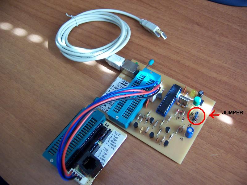

  • şu devrenin en kenarında diyotun hemen yanındaki jumperdan bahsediyosun de mi?
  • evet bat 43 ün yanındaki jumper dan bahsediyorum
  • ama o jumper ı kısa devre yap derken neyi kastediyorsun...yani jumper takılı mı olucak?
  • ağğaşıda gösrterdiğim jumperi 2,54 mm aralıklı yanyana duran iki pine tak böylelikle o iki test point i kısa devre yapmış olucaksın[simage][/simage]

  • tamam anladım zaten ben ilk denediğimde o jumper takılıydı oraya ama usburn.exe yi çalıştırınca detect programmer yazıyo...bi de usb aygıtı tanınmadı diye ileti veriyo branner a bilgisayara takınca...bilgisayarın usb yi tanıması için driver klasöründen bişeyler yapmak gerekmiyo mu....
  • anlaşılan brenneri pc ye tanıtamamışsın önvelikle brenneri usb den sök sonra c/windows/system32/drivers klasörünü içinden brenner in driverini sil sonra brenneri pc ye yak masa üstüne çıkardığın usburn klasöründen driver i seç ve yükle bilgisayarın brenner i diğer aygıtlar veya usb aygıt olarak görecektir bunun dışında aygıt yöneticisinde brenner le alakalı herhangi bir sorun varsa yukardaki yazıda anlattığım bootloader yükleme işlemini tekrarla vista kulanıyosan forumda arattır bu sorunun çözümü mevcut vista kullanmadığım için bu sorunu yaşamadım dolayısıyla fazla bi bilgim yok başarılar
