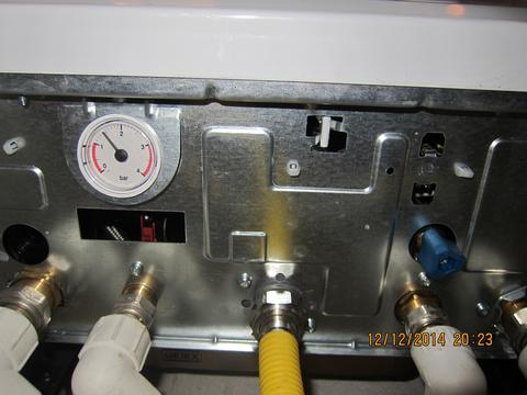

  • Arkadaşlar bugün bosch servisi geldi. Eşanjör'ün değişmesi gerekiyor ve fan sesli çallışıyor dedi. İkisi için 830 TL para istediler. Çıkmasını bulamazsınız, eğer kabul ederseniz, söküp, serviste temir edeceğiz dediler. Parçaların fiyatınıda söyledi unuttum. Fakat 830 TL tutar dedi. Ayrıca kombiniz eskimiş, pompası arıza yapabilir, her 10 senede bir değişmesi gerekiyor. Tercih sizin sıfır kombide araştırabilirsiniz dedi. Bizde yaptırmadık, sıfır kombi alalım dedik.
    Acaba eşanjör ve fan'ı tamir edebilecek bir yer var mıdır? Google'da araştırınca, kombi tamiri yapan yerlerin siteleri çıkıyor. Sizce eşanjör tamir edilebilir mi? Parçalarını alsamda eşanjör + fan + işçilik 500-600 TL'yi bulacak gibi. Yenisini almak daha mantıklı sanki.

    Kombinin resimleri:

    ana eşanjörün sıfırıda var çıkmasıda sıfırı 540 çıkması
     Bosch Kombi Eşanjör'ü Su Damlatıyor Tamir Edilebilir Mi?
    330 tl fana gelince getir revizyon yaparız fiyatı 60 tl

  • eşanjörde dış delinme varsa tamiri mümkün ama sisteme su doluyorsa yapılmaz tamiri
