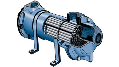

  • Benim anladığım buradaki yağ soğutucu yağın yüksek sıcaklıkta ömrünün daha uzun olması için ve oksitlenmeyi ve kalıntı oluşumunu azaltmak ve sensörlere zarar vermesini önlemek için kullanılıyormuş. Bu demekki yağ soğutucu olmayan yazılımlı bir araçta yağ ömrü daha düşük olacak bunun dışında bir etkisi yok. Sanıldığı gibi yağ parlayacak motoru patlatacak diye birşey yok en kötü sensörlerden birini bozar. Çünkü bu yağlar çok yüksek sıcaklıklara göre ayarlanmış. Ben böyle anladım tabi teknik bir bilgim yok bu konuda düşüncem yanlış da olabilir.
    www.machinerylubrication.com
    The Effects of Heat Exchangers on Oil
    http://www.machinerylubrication.com/Read/29325/heat-exchangers-effects

    Isı transferini gerceklestiren bir parca yani sivi akişkanligi olmadan isi transferini gerceklestiriyor buzdolabi , klima gibi aletlerde de kullanilan bir parca , araclarda ozellikle yuksek performanlsi araclarim modifiyesinde kullaniliyor aslimda cooling sisteminin bir parcasi yuksek performansda yag sicakliginim transferinin gerceklesmemesi buyuk sorun bence zaten yazilim sonrasi blok catlamasi gibi sorunlarin olusmasinim kaynagi bu parca , ozetle ben yazilimdan vazgectim yuksek beygirlere cikilacaksa sogutma sistemindeki yetersizlikte giderilmeli bence yazil yaptiran tahminimce bir kac yilda motoru eline alacaltir.
  • bmw nin kullandığı motor yağlarının parlama noktası 210-250 derece arası. Normal bir f20 maksimum sıkıştırmayla 120 derecelere çıkıyor. Yazılımlı bir araçla aşırı sıkıştırmayla max 140 derecelere çıkacağını düşünürsek parlama noktasına hala çok uzak. Önemli olan sıkıştırılmış bir yazılımlı araçtan max yağ sıcaklığı alabilmek parlama noktasına uzaksa sıkıntı yok sadece erken yağ değişimi gerekir o da çok sportif kullanılıyorsa araç. Sonuçta fanın devreye girip yağ sıcaklığını düşürdüğünü de hesaba katmamız gerek soğutma suyu ile anında yağ sıcaklığı yaklaşık 20 derece düşüyor.
