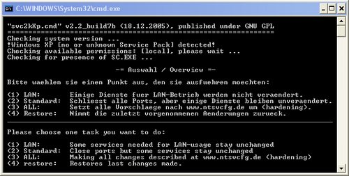

    Programı çalıştırdığımızda 5/6 saniyelik bir tarama süreci olacaktır. Bu süreç esnasında Svc2kxp aracı sistemimizi tarıyor; kullanılmayan ve açık olan Port’ları belirliyor. Bu işlem sonucunda da karşımıza dört seçenek gelecektir:
    1 'nolu Seçenek: Sisteminizde açık olan kullanmadığınız portları kapatır. Ayrıca Xp için aktif durumda olan “Otomatik update” servisini ve Scheduler'lu devre dışı bırakır.
    2 'nolu Seçenek: Standart seçenektir. SMB Deaktive yapılır ve W2K System Port’larını kapatır.
    3 'nolu Seçenek: Tek başına çalışan yani bir ağa dahil olmayan bilgisayarlar için önerilen seçenektir. Kullanılmayan tüm servisleri ve SMB'yi kapatır. “Otomatik Update” devre dışı bırakılır. “NetBios” devre dışı kalır. Dcom güvenlik altına alınır. Ayrıca bu seçenek, sistemimizde çalışan alternatif bir firewall(McAfee, Zonealarm, Outpost vs.) varsa, bunları algılar ve Xp'nin sahip olduğu Firewall'ı kullanmadığınız için devre dışı bırakır. Böylece güç tasarrufu da yapmış oluyoruz.
    4'nolu Seçenek: Üstteki seçeneklerden herhangi birini uyguladıktan sonra sorunla karşılaşma ihtimalimiz bulunuyor[Kullandığımız bir Port’u kapatmak gibi…]. Bu seçenek yardımıyla eski ayarlarımıza geri dönebiliyoruz. Yani yedekleme ve geri dönme işlemi bu seçenekle gerçekleştiriliyor.
    Bu seçeneklerden kendimize uygun olanı Program ekranına yazdıktan sonra “Enter” tuşuna basarak işlemlerin gerçekleşmesini sağlayabiliyoruz. Ayrıca [M] tuşu ile seçenekler hakkında daha detaylı bilgi alabilir, [Q] tuşu ile de çıkış işlemini gerekçeleştirebiliriz.

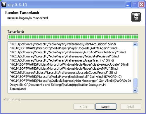

    XPY, küçük ama bir o kadar da işimize yarayan bir yazılım. Türkçe desteği bulunan XPY, açık kodlu bir yazılım olarak dikkat çekiyor. Windows 2000, Windows XP, Microsoft Windows server 2003 sistemlerinde başarıyla çalışabilen yazılım, herhangi bir kuruluma ihtiyaç duymuyor.
    XPY programını kısaca tanımlayacak olursak; çalıştırıldığı sistemdeki tüm uygulamaları ve bu uygulamaların kullandığı Port kanallarını tarayıp, kullanıcının inisiyatifine göre bu uygulamaları açmasını ya da kapamasını sağlıyor.
    XPY ile Port’lar Kontrol Altında!
    Basit ve anlaşılabilir yapısıyla birçok kullanıcının XPY programını rahatlıkla kullanabileceğini düşünüyoruz. Programı yükleyip çalıştırdığımız zaman bir uyarı ile karşılaşıyoruz.

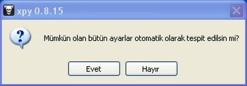

    Sistemimizdeki tüm uygulamaları tarayarak, aktif olan ayarların tanımlanıp tanımlanmamasını isteyen uyarıya “Evet” diyerek devam ediyoruz. Böylece sistemimizdeki aktif ayarları gözlemleyebiliyoruz.
    Bu pencereyi geçtikten sonra programın ana menüsüne ulaşıyoruz.
     Bilgisayarınızdan Dünyaya Açılan Kapınız: Portlar
    Basit bir arayüze sahip olan program, bilgilendirici olan bu ekranlarıyla kullanıcıya rehberlik edebiliyor. Program ana ekranının sol köşesinde, bilgisayarımızda ki tüm uygulamaları içeren bir liste bulunuyor. Bu kısımdan istediğimiz bölümleri açIP kapayabiliyoruz. Ayrıca seçeneklerin üstlerine tıkladığımızda, sağ köşede ufak birer tanıtım yazılarını görebiliyoruz: Bu sayede işlem yapacağımız uygulamanın genel özelliklerini öğrenebiliyoruz.

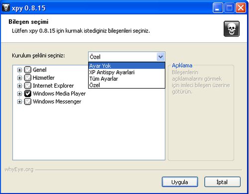

    Üst kısımda hazır kurulum şekilleri barındıran XYP, kullanıcının otomatik olarak yapılandırılmış bu seçeneklerden istediği ile hızlı bir şekilde ayarlamalar yapabilmesini de sağlıyor. Böylece genel bir şablon özelliklerini ayar olarak seçebiliyoruz.
    Gerekli ayarlamaları yaptıktan sonra alt kısımdaki “Uygula” seçeneğine tıklıyoruz. Seçtiğimiz özellikler doğrultusunda sistemimizdeki uygulamalar yapılandırılmaya başlanıyor.

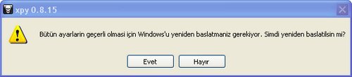

    üm bu işlemler tamamlandığında, yaptığımız ayarlamaların aktif olması için bilgisayarımızın yeniden başlatılması gerektiği uyarısı ile karşılaşıyoruz. Bilgisayarımızı yeniden başlatarak ayarlamaların aktif olmasını sağlıyoruz. Svc2kxp aracında olduğu gibi XPY ile de yapılandırdığımız ayarlarda, tercihimize göre değişiklikler yapabiliyoruz.

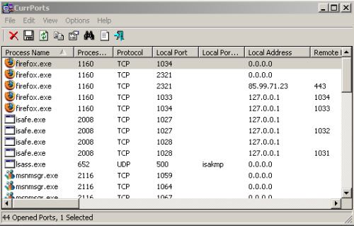

    Yukarıda belirttiğimiz gibi yazılım 35 KB boyutunda. herhangi bir kurulum süreci bulunmuyor ve direkt olarak çalışıyor.
    Yazılımı çalıştırdığımızda o anki Internet'ten veri isteyen tüm uygulamaları listeliyor ve bize sunuyor.
    Bu aşamadan sonra tanımadığımız veya isteğimiz dışı herhangi bir aktivite varsa, ilgili unsur hakkında detaylı bilgi alabiliyor, istersek ilgili uygulamayı devre dışı bırakabiliyoruz.

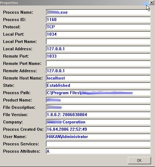

    İstediğiniz uygulamanın bütün ayrıntıları karışımızda...
    Bunun yanı sıra birçok ek özellik barındıran Cports, bu anlamda bilgisayarındaki aktivitelerden şüphe duyan kullanıcılar bu yazılımla internet trafiklerini kontrol altına alabilirler.
