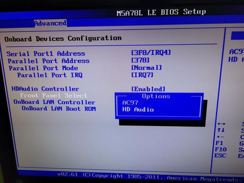

  • Hocam, merhaba.
    BIOS'a baktım. Onboard Audio'yu enabled olarak gördüm

    Hocam, özel uygulama derken ses sürücüsünü mü kastediyorsunuz? Ben daha önce anakartın modeline göre ses sürücüsü (Realtek) indirmiştim (ama tabiki ses gelmemişti, bu jack to usb dönüşütürücü taktıktan sonra geldi).
    Dediğinizi yaptım (win+r-control) ekran görüntüsünü aşağıya atıyorum.

    Eyvallah hocam,
    - Şu BIOS ekranında Front Panel Select'i AC97'i yaparak bir deneme daha yaptın mı?
    - Denetim masasında da işte o Realtek HD Audio Manager gibi bir şey arıyordum. Orayı da kurcala/kurcalamışsındır...
    Tüm bu yazılım işlerinden hayır gelmiyorsa sorun donanımsal diyebiliriz. Belki basit bir temassızlık sorunu belki çip yandı... Kim bilir ne sıkıntısı var.

  • @E_Y_B_H_P_T Hocam biraz kurcaladım oraları ama sorun donanımsal.
    @Din Djarin Hmm, hocam jack to usb dönüşütürcü şu an işimi görüyor. Yani ses geliyor. Sizin dediğinizi bir boş vaktimde yapayım. Dönüştürücü ile ses geldiğinden ötürü kasayı bilgisayar tamircisine geri götürmeyi düşünmüyorum, zaten ileride yeni bir sistem toplarım (PC 2012 model).
