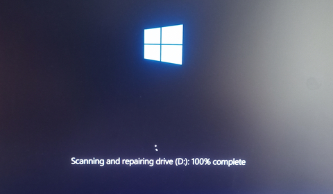

  • Bilgisayarımda iki adet HDD ve bir adet SSD takılı.Dün bilgisayarı sorunsuz şekilde kapattım.Bu sabah tekrar açmak istediğimde ise monitörde sadece anakartımın logusu vardı.Ne kadar beklediysem windows açılmadı hatta biosa bile giremedim.Bioasa ancak 'depo' amacıyla kullandığım HDD'nin sata kablosunu çıkarttıktan sonra girebildim.
    Biosa girdiğimde ise ne HDD ne de SSD görünüyordu.Bios'un 'boot' ayarlarını biraz kurcaladıktan sonra ve deneme yanılma yaparak en sonunda HDD ve SSD'yi Biosa tanıtmayı başardım.Ancak bu seferde windows'un açılma süresi uzadı ve her seferinde şöyle bir ekranla karşılaşıyorum;
    Bilgisayar önceden çalışan SSD'yi görmüyor

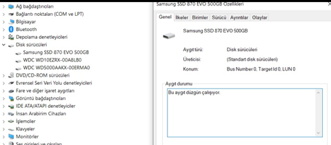

    Söz konusu 'D' sürücüsü bilgisayarıma takılı olan SSD ve ancak bu taramadan sonra PC açılıyor.Açıldıktan sonra iki HDD'ye sorunsuz şekilde ulaşabiliyorum ama SSD 'raw' olmuş şekilde..Bilgisayar yönetiminden baktığımda ise SSD dahil tüm disklerin düzgün çalıştığı görülüyor.Üstlerinde ünlem işareti vs yok.SSD'yi biçimlendirmek ya da silmek istediğimde ise sürekli hata veriyor.Yani bir türlü NTFS'ye çeviremiyorum;

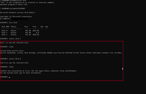

    cmd'den sorunu çözmek istediğimde de hata alıyorum;
    Bu sorunu nasıl çözebilirim?

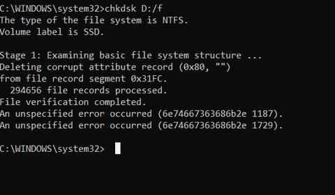

  • disklerinizi tek tek başka çalışan bir bilgisayara bağlayarak full chkdsk yapın. raw diskleri kurtarabilir. zaten kurtaramayacak durumda ise hata veriyor ve disk çöpe dönüşüyor
  • inferior İ kullanıcısına yanıt

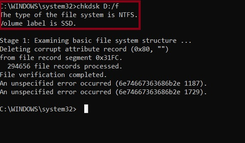

    HDD'lerde sorun olduğunu düşünmüyorum.Şuan bunları SSD sorunu yaşadığım bilgisayardan yazıyorum.SSD'ye chkdsk yaptığımda ise paylaştığım hatayı alıyorum.İşin tuhaf tarafı bilgisayar yönetiminde 'raw' olarak olarak gözüken SSD;chkdsk yaptığımda ntfs dosyası olarak görünüyor ama yine de hata veriyor;
    chkdskte diskpart üzerinden SSD'yi ntfs'ye çevirmek istediğimde ise şöyle bir hata veriyor;
    Açıkçası yazılımsal bir sorun var gibi ama çözemedim.Mesela şuan biosta SSD görünmüyor ama gerek cmd'de gerek bilgisayar yönetiminde SSD var gözüküyor.Sata kablosunu değiştirdim ve anakarttaki başka sata slotlarına ssd'yi taktım ama düzelen birşey olmadı.Sadece windowsa açılırken artık 'scanning and repairing drive (D:)'' ekranı gelmiyor ve bir tık daha hızlı açılıyor.Şuan için başka bir bilgisayarda ssd'yi test etmemde mümkün değil...

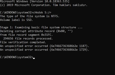

  • chkdsk de ilave olarak /r parametresini de kullanın bulunan hataları recover etsin. sonra tekrar bi deneyin.
    Aynı hatayı verdi ve yine disk 'ntfs' olarak tanımlandı.Bu işlemden önce diskin adını 'S' olarak değiştirdim ancak o da bir fayda etmedi.
