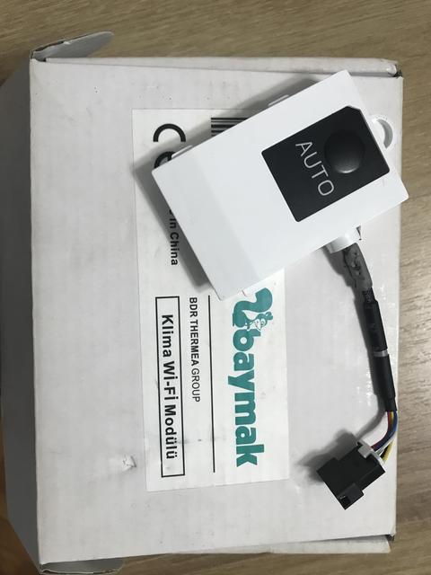

    bende geçen hafta plus modelini aldım ve bu konuyuda baştan aşağıya okudum almadan önce ve şu anda modülüde taktım çok süper bi alet gerçek zamanlı ayarlama yapabiliyoruz tekrarlı tekrarsız vs hepsi var
    Baymak klima wifi modülü incelemesi (resimli)
    şimdi gelelim benim hatama :)
    aliexpres den siparişim 10 günde teslim oldu fakat ben yinede servisden de aleti temin ettim ve kurulumda cihazı test ettim gayet güzel çalıştı
    servisden neden aldım derseniz PRC den gelen aletin kablo boyu kısaydı ve cihazın içinden üst kısmına bırakmak gerekiyordu ve garanti bozma olayınıda eklersek hoşuma gitmedi aslında garanti olayı pek umrumda değildi düzensiz üstte kalması daha çok takıldığım noktaydı
    Ufak bi not:2021 model makinaların iç kapak biraz farklı içinden kablo yani boş soket çıkmıyor bu yüzden kurulumu servise yaptırdım komple iç ünitenin plastik kaportası diyim 3/5 vida söküp çıkartıyor ve sağ üst yan tarafındaki kapaklı bi panel daha var ordan soketi iç kapağın olduğu yere çekiyor kapağı sökmek zor değil ama kırılır elimde kalır diyerek servise yaptırdın hayliyle :(
    bu konu açıldıkdan sonra soketi gizledilersede alacağın olsun :))
    servis elemanı resmen öyle dedi eskiden öyleydi sonradan değişti abi dedi
    birde klimanın sağına koyduğunuz aleti kapağa monte ediliyor (belki eskilerde yoktur dicem ama o zaman içinden çıkan vida saçma olacak)kapağın iç kısmında tam alete uygun tek tarafı geçmeli yatak var ve diğer tarafdan ufak bir vidaylada sabitleniyor

    Merhaba, klima kapağını sökünce soket içinde hazır var mıydı yoksa soketi servis mi getirip taktı ? Ben de wifi modülü aldım, klimanın kapağını yukarı kaldırınca orada herhangi bir soket yok. Plastiği komple çıkarsam içeride hazır soket oluyor mu acaba ?
  • `bELa ` kullanıcısına yanıt
    Kapağı kaldırınca sağda vidalı bi kapak daha olması gerek hocam, onun içinde soketi var uyumlu
  • gecen sene aldigim urun fakat son uretimlerde kapagin altinda soket cikmiyor malesef benimkinde cikmadi yani komple kapak sokuluyo platik aksam icinde gizlemisler kabloyu onu disari cikarmak lazim kucuk kapak fln demiyorum komple klimanin kasasi sokuluyor aletin yan tarafinda elektrik kablosunun girdigi yerde pano benzeri yeri var onun icine gizlediler son uretimlerde eskiden o kabloyu kapak altindaki kucuk kapagin altina koymuslardi
    soket mevcut fakat ulasmasi zor bir yerde diyim kisaca :)
    artik farkli bilginize servis cagirin yaptirin basiniza dert almayin derim ben
    < Bu mesaj bu kişi tarafından değiştirildi lijoluna -- 30 Temmuz 2022; 0:1:18 >
  • Evet dediğiniz gibi modülü takmak icin beyaz kapağı komple olduğu gibi söktüm. Sökme işlemi çok kolay degil tırnaklar kolay kolay çıkmıyor. Takmayı düşünen arkadaşlar klimadan anlayan birisi ile söküp modülü takarsa daha iyi olur.
    Bu arada AliExpress den Aldigim modül birebir baymağın taktığı modül ile aynı sadece kablosu biraz kısa onu da klimanın içerisinde bir yere oturttum oldu. Baymagin 800 TL
    İstediği şeyi 200 TL ye kendim halletmiş oldum :)

    fakat dedigim gibi kablosu kısa uzunu varsa onu bulmaya çalışın. Onun haricinde baymak da modülü Çin’den alıp burada satıyor yani kablo kısalığı haricinde birebir aynı ürün.
