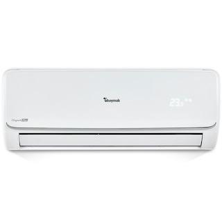

     Baymak Elegant Plus A++

    İFeel in sinyal sorunu var bencede, muhtemelen infrared denen sinyal türü ile haberleşiyor yani doğrudan alıcı ve vericinin birbirini görmesi gerekiyor çapraz bile kabul etmiyor. Aslında süper bi özellik ekonomi ve konfor adına ama haberleşme sıkıntısı var. Önceden dediğim gibi dert etmiyorum klimadaki bu tür sorunları, soğuk üfürüyor mu üfürüyor heryer buzzz daha ne olsun
    Bu ay baya kullanıyorum bakalım fatura nasıl olacak
  • levent87 L kullanıcısına yanıt
    Duvara yakışıyor hocam bu meret güzel olmuş püfür püfür oturun karşısında
