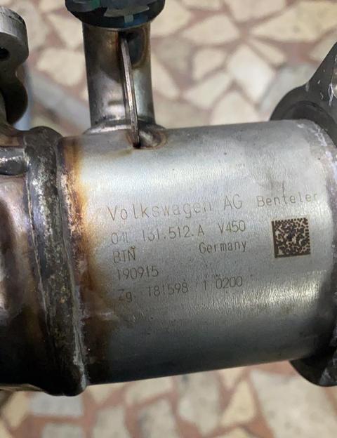

  • Merhaba hocam bu parça konusunda yardımcı olabilirmisin araç 2.0 tdi audi a6 cnha motor Audi - Volkswagen - Skoda - Seat Yedek Parça Destek Konusu
  • Hocam bende bu parçayı soracaktım haahahahaha bende bu arızalı değil ama bu parçadan dolayı dpf hatası veriyor.
    Bu tıkandığı için dpf hatası veriyor araba. Yada bu parça arızalı
    04L 131 512 A V450
  • 8.450 TL Yetkili servis fiyatı var.
    Elimizde yok, Doğuş oto stok kontrolü yapamıyorum şuan ancak pazartesi yapabilirim.
    Doğuş oto da varsa 3 gün içinde tedarik edilir.
    Doğuşta da yoksa yurt dışı sipariş..
    Ya sanayi isterseniz ona da yarın bakabilirim.
    @MeGaDave06
    < Bu mesaj bu kişi tarafından değiştirildi S1000XR -- 28 Kasım 2021; 10:28:13 >
  • Stok kontrolü ve farklı markalar içinde bakabilirmisiniz ?
  • Audi - Volkswagen - Skoda - Seat Yedek Parça Destek Konusu
    Bu arada set olarak degilde sadece bu kısım gerekiyor
  • Canbey96 kullanıcısına yanıt
    Distribütör de stok var görünüyor.
    Yan sanayisini yapan 2 marka olmuş onlar da maalesef hiçbir toptancı da kalmamış.
    Maalesef o şekilde alma şansınız yok yeni parça Orjinal olarak Komple gelir
    < Bu mesaj bu kişi tarafından değiştirildi S1000XR -- 29 Kasım 2021; 11:52:48 >
  • Arkadaş maalesef doğuş ekstra iskontoları kaldırmış durumda.
    Çok hızlı fiyat listesi günceller oldu.
    Ekstrem bir dönemden geçiyoruz verdiğimiz fiyatlar maalesef 3 gün geçerli.

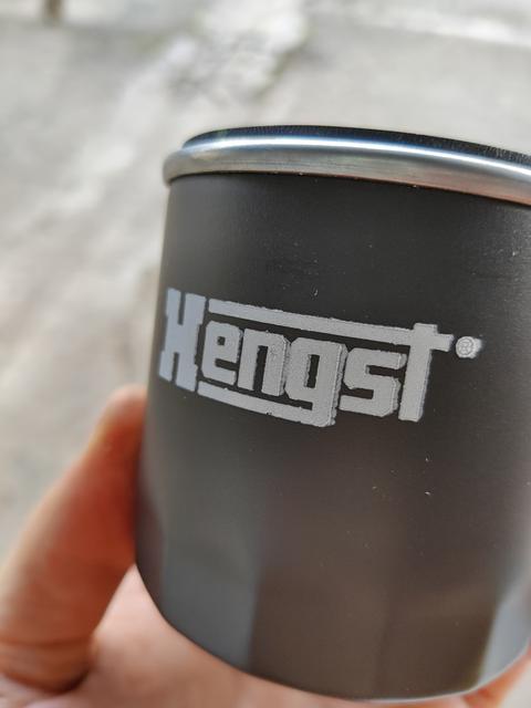

  • Arkadaşlar, bugün karşılaştığımız bir durumu paylaşmak istedim.
    Malum yedek parç fiyatları bir hayli arttı..
    Bu yüzden bu aralar çok sahte - taklit malzeme piyasada dolaşıyor.
    Özellikle OEM markaların çakmaları çoğaldı.
    Hengst markasının da sahtesi yapılmış.
    Elinizle dokunup gözünüzle görmeden, bilmediğiniz yerlerden alış veriş yapmayın.
