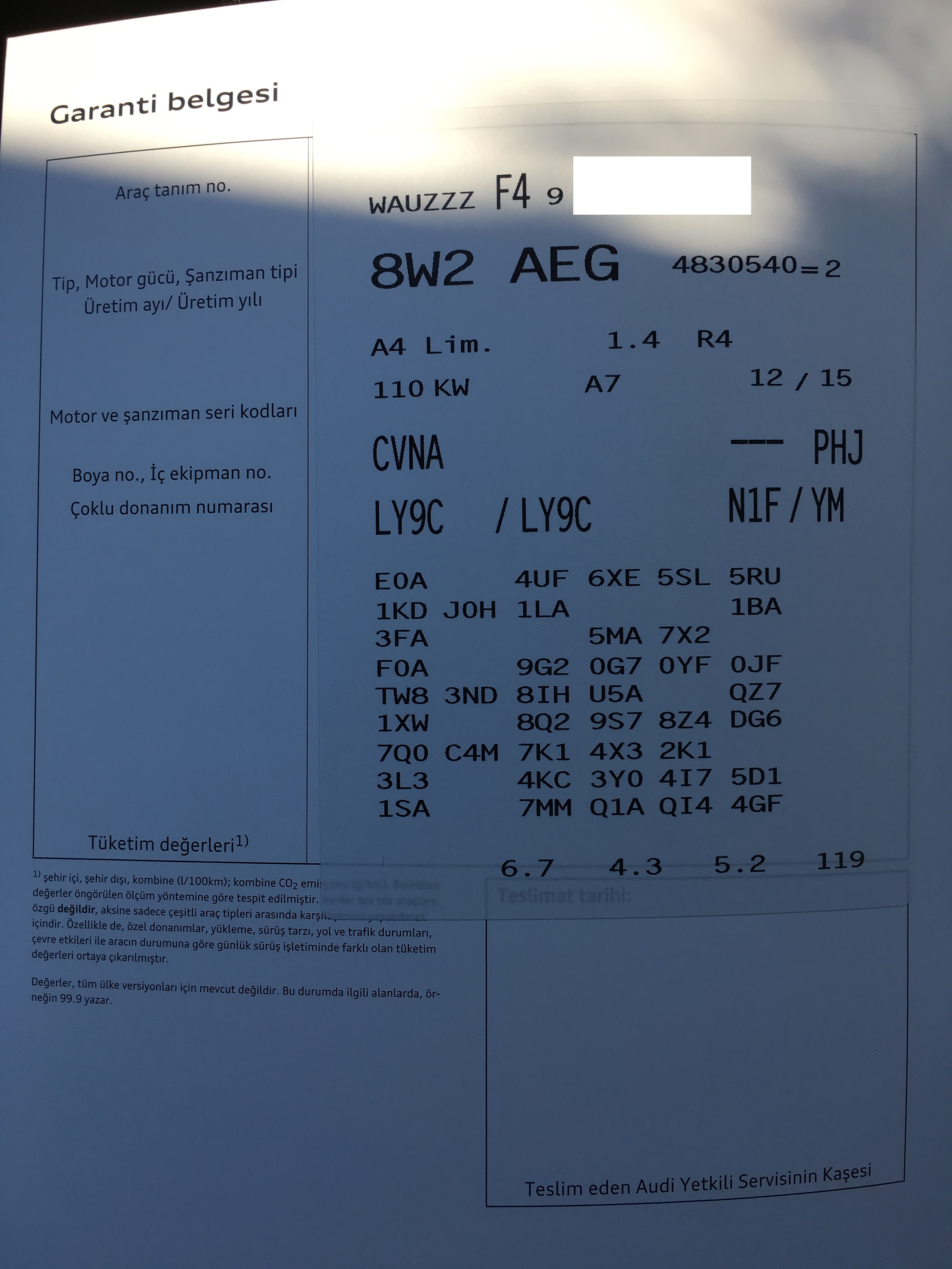

    boya kodu nerede yazıyordu bizim araçların? ibis beyazı benim avant...

    stepne havuzunda aracın tüm bilgilerinin yazdığı etiket olmalı. Aynı etiket servis kitapçığının ilk sayfasında da oluyor (benim birinde vardı birinde yok).
    İbis beyazı olduğuna eminseniz LY9C. Opak renkte vernik uygulanmaz ancak sertleştirici ile karıştırılması gerekir. Sertleştirici olmadan da kuruyor ama tam anlamıyla kuruması zaman alıyor.

    Boya kodu belirtildi.
    Rötuş yapmadan önce kutuyu çokça sallamayı unutmayın. Hasarlı yere hafif hafif dokunarak boyarsınız.
