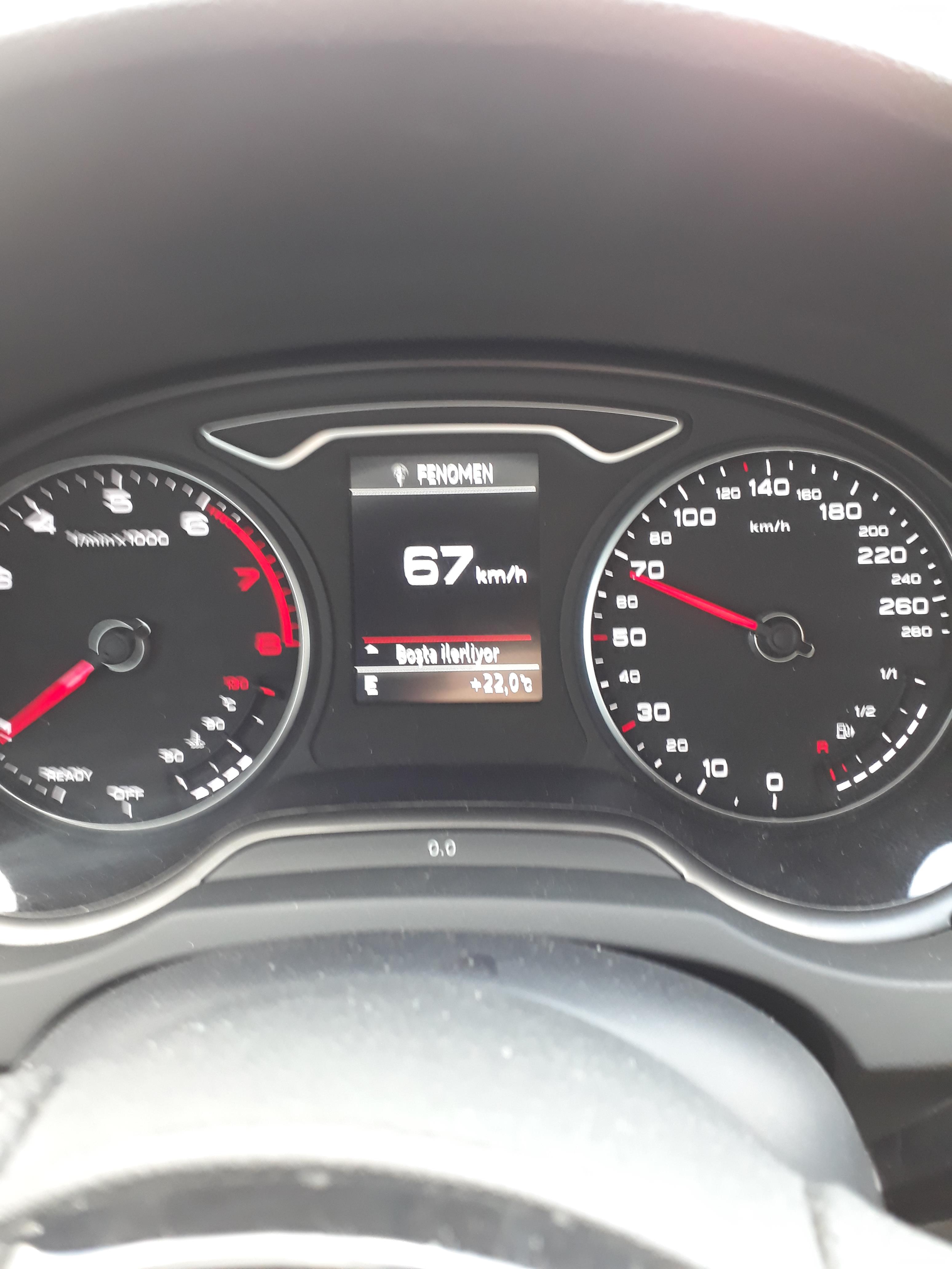

    Hangi ekran olursa olsun boşa almıyor bende. boşta ilerliyor yazarken bir fotoğraf çekebilirmisiniz acaba? Teşekkür ederim.

  • Soranlar için verimlilik sürüş modunda gazdan ayak çekilerek sürüşe devam edildiğinde kadranda görünen "boşta ilerliyor" yazısı.( çekerken elim oynamış kusura bakmayın)

    Fotoğraflar için teşekkür ederim. Ben yalnızca sport line modellerin bunu yapabildiğini düşünmüştüm. Evet sizin aracınız sportline be E moduna aldığınızda bu durumu yaşıyorsunuz.
    Bende drive select yok. Yukarda konuşurken benim araçla aynı donanıma sahip aracın da boşta ilerliyor yazdığı iddiasını görünce şaşırdım. Verimlilik kadranından kastı arkadaşın, ortadaki yol bilgisayarını verimlilik görünümüne geçtiğinde boşta ilerliyor yazdığını söylüyor ve drive select o araçta da yok. Buna şaşırdım. Belki vagcom ile açılıp kapanabiliyordur bizde de. çünkü drive select menüsünden siz açıp kapatabiliyorsunuz diye biliyorum.
    Boşa atmak benim tercih etmeyeceğim bir durum ancak, nedenini ve neden bende olmadığını çözmem gerek :)
    üşenmeyip benim için fotoğraf attığınız için tekrar tekrar teşekkür ederim.

    Hocam 2019 sonrasi (35tfsi yazanlar) sport olmayanlar da coasting yapıyor olmasi lazim… 1.5 tfsi yazanlarda belki sadece sport line larda vardir coasting…
    Ben efficiency e almadan, yabi autoda kullaniyorum ve auto da da coasting moduna geciyor, ekranda bosta ilerliyor yaziyor bu arada… Efficiency e almak sart degil, sadece effficiencyde bosa atma daha sik yasaniyor olabilir
