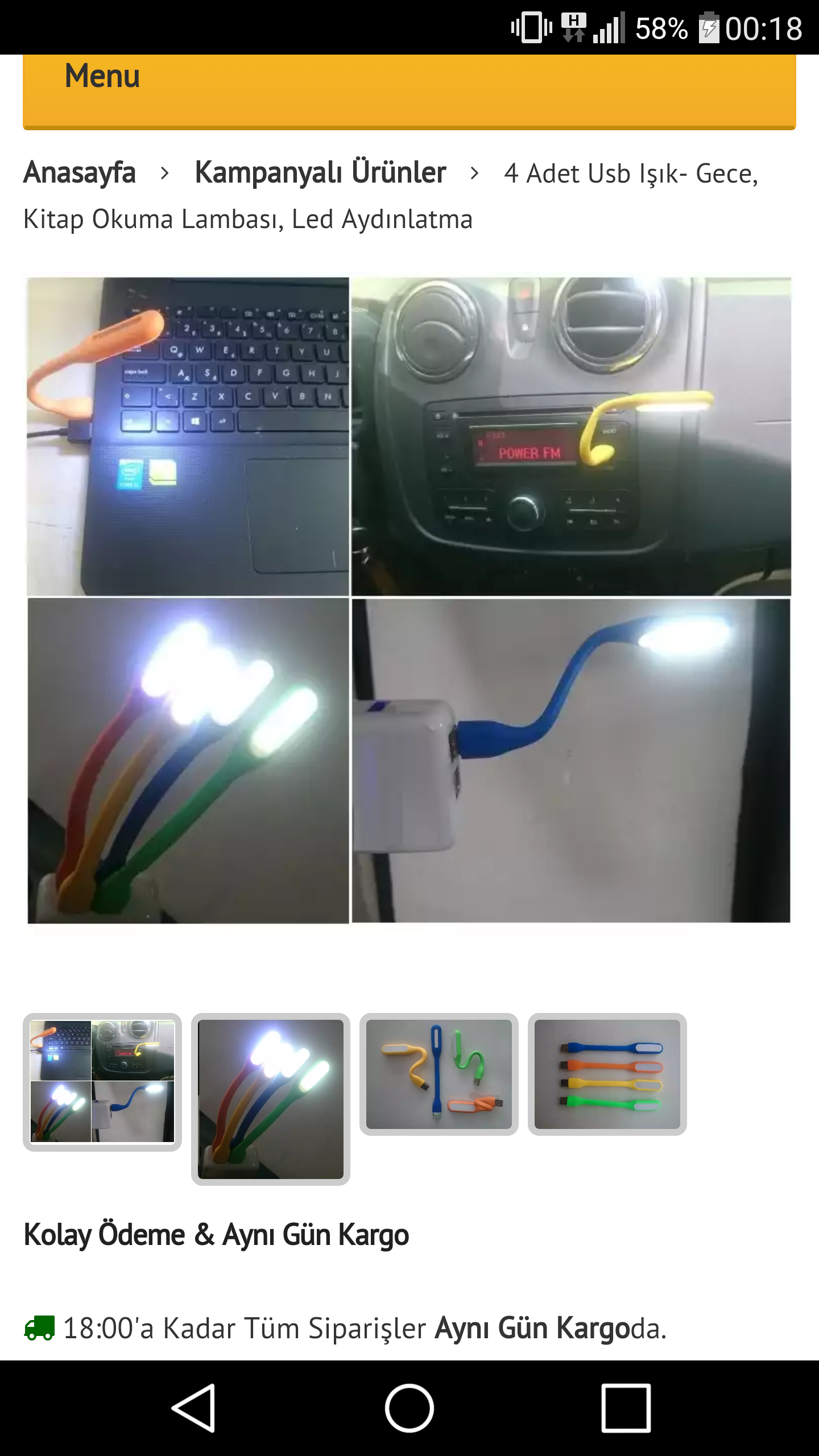

  • Klavye ışığı sorununu 20-25 tl civarı bulunan usb ışıklarla çözebilirsiniz
    ASUS X550VX-XX147D Notebook
    Orijinalden alıntı: solam
    Aliexpress den aldım 1 dolara gelmesini bekliyorum
