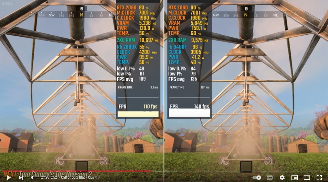

    Verdiğin video darboğazı gösteriyor, birçok oyunda kart 70-80 kullanımlarda, gta da, fortnite ta fln 50 lerde gezmiş, rdr2 de 60-70 lerde.
    Youtube ta intel 9400f v.s. amd (1600Af değil) 2600x karşılaştırmasıyla ilgili bir videoda, yine rtx 2060 takılı sistemde, benzer gpu kullanımlarında intelin fazla fps verdiği hatta daha düşük gpu kullanım durumlarında bile daha yüksek fps ler verdiği de görülüyor, yani herşey gpu kullanımıda değilken, verdiğin videoda gpu nun 90 kullanıma ulaştığı oyun sayısı bile 1-2 taneyi geçmiyor, buna rağmen konu sahibine sende bir sıkıntı var demişsiniz.
    asus rtx 2060 besleyecek işlemci aşırı pahalıya kaçmayacak
    Düzenleme : Resimle ilişkili video.
    asus rtx 2060 besleyecek işlemci aşırı pahalıya kaçmayacakhYPERsyoutube
    Five Games: Battlefield V, Call of Duty Black Ops 4, Metro Exodus, Shadow of the Tomb Raider, Tom Clancy's The Division 2 Computer Details : CPU: Intel® Core™ i5-9400F GPU: Palit RTX 2060 GamingPro OC RAM: G.SKILL TridentZ RGB DDR4/3200 CL16 PSU: MODECOM VOLCANO 750 GOLD SSD: Samsung M.2 SSD 970 EVO 250GB, MOTHERBOARD: MSI MPG Z390 Gaming Pro corbon AC COOLER: CoolerMaster MasterLiquid Lite 240 SYSTEM: Microsoft Windows 10 Pro Computer Details : CPU: AMD Ryzen™ R7 2600X GPU: Palit RTX 2060 GamingPro OC RAM: G.SKILL TridentZ RGB DDR4/3200 CL16 PSU: Corsair CX 750 M 750 Watt 80 PLUS® SSD: Samsung M.2 SSD 970 EVO 250GB, MOTHERBOARD: ASUS ROG STRIX X470-F GAMING COOLER: CoolerMaster MasterLiquid Lite 240 SYSTEM: Microsoft Windows 10 Pro
    https://www.youtube.com/watch?v=kedkGb8rTR8&feature=youtu.be
