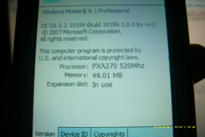

  • ee hoca onuda yüklemiştim modeswitcher de yine close apps dio
  • alla alla bende gayet normal çalışıyor anlamadım gitti dostum senin problemi..xda-developersta bi yazayıım bakalım vivi ne dicek
  • işin ilgnci system ayarlarında buton ayarları varya 3tuşun..orada mode switcher yok !!

    rom detials
    vivi_Release8_WM6.1_xT9_WWE rom bu arakadaşlar xda ya a yazdım .. çalışmıyor modeswitcher ve t9 klavye yaw
