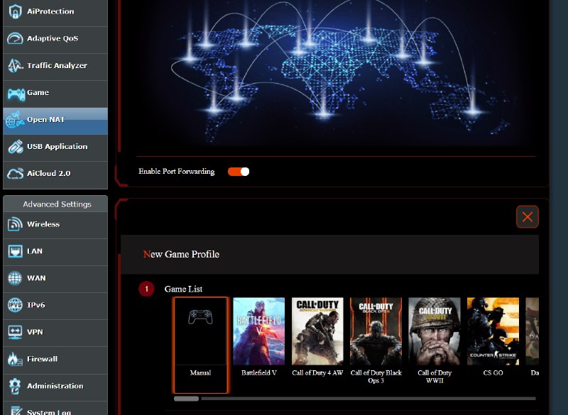

  • Asus DSL-AC68U
    Asus DSL-AC68U
    Asus DSL-AC68U
    < Bu mesaj bu kişi tarafından değiştirildi Mefisto-TR -- 25 Şubat 2021; 16:13:32 >
  • indirme linki var mı oto mu güncelledi
  • memet0864 M kullanıcısına yanıt
    Modem içinden güncelliyor direk basınca.
