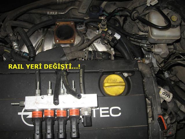

  • ÇETINSAYOTOGAZ OPEL ASTRA TWINPORT ATİKER LPG MONTAJIMIZ
     astra h 1.6 tw,nport aracım için tavsiye
    ÇETİNSAYOTOGAZ PRİNS LANDI AKDENİZ BÖLGE DİSRİBİTÖRÜ
  • ÇETINSAYOTOGAZ OPEL ASTRA TWINPORT ATIKER LPG MONTAJIMIZ

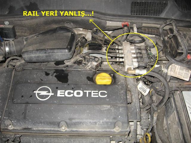

    Orijinalden alıntı: çetinsayotogaz
    Merhabalar ;
    İyi niyet çerçevesinde bilgi paylaşmak adına ; enjektör railinin bu şekilde bağlanmasını servisimizde tavsiye etmiyoruz .Enjektör hortum mesafesinin ve hortumlarının bir biri ile eşit uzunlukta olmaları açısından railin bu şekilde takılmaması gerektiğini düşünüyoruz.
    ÖZENÇLER OTOGAZ || BRC Bölge Bayi - Çorum Yetkili Servisi[/url]
  • Railin olması gerektiği yer

  • GÜZEL KARDEŞİM BİZ NE DEDİK DOGRU MONTAJ DOGRU AYAR
    REİL MONTAJINDA O SİZİN İNJEKTÖRLER İÇİN GERÇERLİ OLABİLİR
    SİZ KAÇYILDIR O MARKAYI TAKIYORSUNUZ BİZDE SİZİN KADAR O MARKA
    HAKINDA BİLGİYE SAHİBİZ SİZ KENDİ MARKANIZ HAKINDA BİLGİ VERİRSENİZ DAHA İYİ OLUR BEN SİZDE GÖRDÜGÜM DİGER MARKALARI
    KÖTÜLEMEK GİBİ BİR ÇABA İÇERİNDESİNİZ YANLIŞ..SİZİN MARKANIZIN
    OPEL ARAÇLARDA FAZLA BAŞARILI ODUGU KANISINDA DEĞİLİM
    Sayın Ustam ;
    Ben sizin markanızı kötüleyecek bir cümle kurmadım ,sizin markanız hakkında bilgi vermedim (mesajlarım yukarda lütfen gösterir misiniz ? )sadece kendi servisimde yaptığım montaj hakkında ve yanlış olduğunu düşündüğüm montaj hakkında bilgi verdim ve ayrıca kimseyi rencide etmek amacında değilim ,farkettiyseniz cümleme iyi niyet çerçevesinde ve bilgi paylaşımı adına yazarak başaldım.Forumda farklı lpg firmaları var ; buyursunlar bu montaj resimleri hakkında kendileri de yorumlarını yapsınlar.Biz de yanlışımız varsa düzeltelim.Selam ve hörmetle...

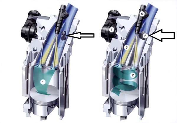

    Orijinalden alıntı: atartutar
    Merhaba Arkadaşlar,
    Asta H kasa twinport motorlu bir aracıma lpg dönüşümü düşünüyorum fakat kafam çok karışık. LPG dönüşümünde twinport motorlar nasıl sonuç veriyor bilmiyorum. Ayrıca şu anda gündemde olan lpi sistemleri de kafamı karıştırıyor. Bir diğer yandan da bu araca lpg taktırıp kullanıp memnun olan birinin tavsiye ettiği biryerde taktırmak istiyorum. kafamdaki soru işaretleri için yardımcı olursanız sevinirim.
    Saygılar
    sayın atartutar
    servis tercihinde bulunurken twinport motorun manifolt özelliğini iyi bilen bir servisi tercih edin. yayınlamış olduğum resimde emme manifoltu ve içindeki ikinci port üzerindeki kelebekler gözükmektedir. yapılabilecek en büyük montaj hatalarında biri manifolt delinirken bu kelebeğin zarar görmesidir. sistem tercihinde BRC MY11 kiti öneririm.
    saygılar.
