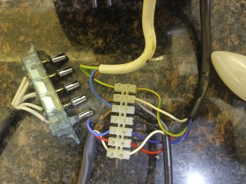

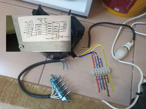

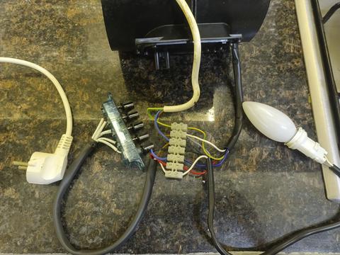

  • Herkese selam aspiratör temizlemek için söktüm kabloların bağlantısını yanlış yaptım.İki motor var.Fişe takınca şalter atıyor. Bu işlerden anlayan biri söyleyebilir mi hata nerede. İkinci resmi indirmeniz için ekledim kabloları doğru sırasıyla paintte yaparsanız bende ona bakarak yaparım. Şimdiden çok teşekkürler.
    Aspiratör motoru bağlantı şeması
    < Bu mesaj bu kişi tarafından değiştirildi CoronaHere -- 8 Kasım 2023; 10:1:7 >
  • Merhaba , bu şekilde çok karışık. İşimiz zorlaşır.
    Klemensi komple sökün bütün kablolar ayrı ayrı dursun o şekilde fotoğraf atın.
    İnsanlara Fazla Değer Vermeyin...
  • sarı-yeşil kablo topraklama kablosu, siz motor kabloları deyip zaten çorba etmişsiniz. Bilginiz beceriniz azsa bu resim çekimini veya bağlantıları kağıda not almayı baştan yapmalıydınız. lamba bağlayarak doğru kablolamayı yapmaya çalışın sonra motora yönelirsiniz. 4 lü motor kablo demeti zaten ayrı gelmekte.

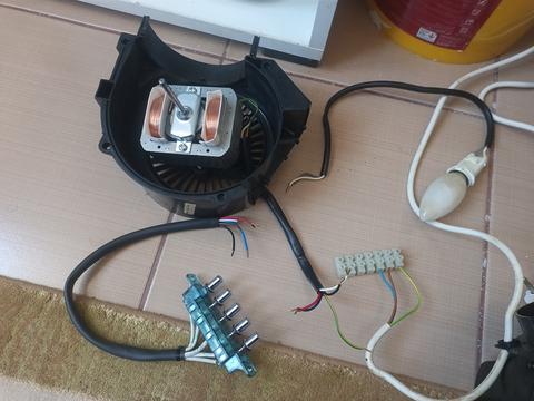

    Topraklamayı saymazsak, üç kablolu, kapasitörlü motor, öyle mi ?

    Evet tek motorlu bağlantı şeması ilk resimdeki gibi..

    Birkaç modu olan kondansatörsüz motor o !
    motorun ve düğmelerin ortak ucu bulanması lazım, resimden bişey diyemem.

    Peki arkadaşın paylaştığı bu resme göre yardımcı olabilir misiniz?
  • Resime güvenip yapmaya çalışırsak motoru yakabiliriz ama illa denemek istersen;

    Şema doğruysa sıkıntı olmaması lazım..
  • limbesh kullanıcısına yanıt
    Az önce yaptım oldu. Şemanın büyük faydası oldu. Çok teşekkür ederim 🙂
