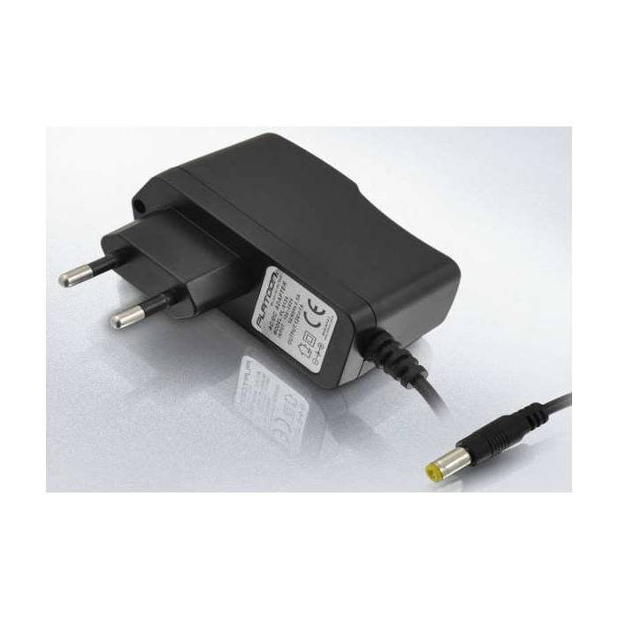

    Modemin çözümü kolay fakat daha evinizde elektrikle çalışan bir çok cihaz var, özellikle buzdolabı voltaj dalgalanmasından çok etkilenir. Elektrik arızayı arayıp durumu kesinlikle bildirmeniz gerekiyor.
    Modeminizin adaptörü sanırım trafolu tip. Elektronik adaptör alırsanız sorunu çözersiniz diye umuyorum. 110-240 volt arası çalışmaktadırlar.

    Çözüm olarak ilk başta akım korumalı priz, çözülmez ise hat koruması olan ufak bir ups modeme gelecek olan düzensiz elektrik akımlarını engelleyecektir.
