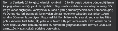

  • merhabalar
    Kombide ara ara ısıtma sistemi pompası aşırı çalışma yazıyor, sonra çalışmaya devam ediyor.
    Bu bir arıza mıdır acaba? Bilgisi olan yardımcı olabilir mi?
  • planer05 P kullanıcısına yanıt
    normal hocam. çalışmasında sorun yok ise devam. geçen bende de oldu. autodan sabit sıcaklığa ya da sabitten autoya dönmüştüm denemeler yaparken. gidiş dönüş sıcaklığı ayarlanandan fazlaysa oluyor sanırım kısacası. bi süre sonra kaybolur.
