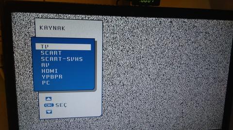

    56 cm Arçelik 56-200 LCD HD televizyonum var
    Televizyonu HDMI ile Next64 uydu alıcıya bağladım
    Menu den HDMI seçip televizyon yayını almaya başladım hiç bir sıkıntı yok.
    Ta ki; televizyonu kapatınca geri açtığımda SİNYAL YOK uyarısı alıyorum
    Televizyon kumandasından tekrar HDMI seçmem gerekiyor her kapatıp açtığımda.
    (2 kumandaya mahkum oluyorsun)
    Bu televizyon daha önce yıllarca SCART ile bağlıydı ve açılışta direkt uydu yayını alıyordum hiçbir INPUT seçimi yapmadan. (tek uydu kumandası ile yaşıyordum)
    HDMI a geçince böyle oldu.
    Çözüm konusunda yardımcı olabilecek arkadaşlara şimdiden çok teşekkür ederim

  • Çözüm:
    Kumanda dan MENU ye giriniz
    MENU açıkken kumanda üzerinden 9301 tuşlayınız
    Açılan AYARLAR ekranında OPTION II ye giriniz
    RECALL AV ayarı OFF tan ON a çeviriniz
    Bu kadar Arçelik 56-200 LCD Televizyon HDMI Sorunu
