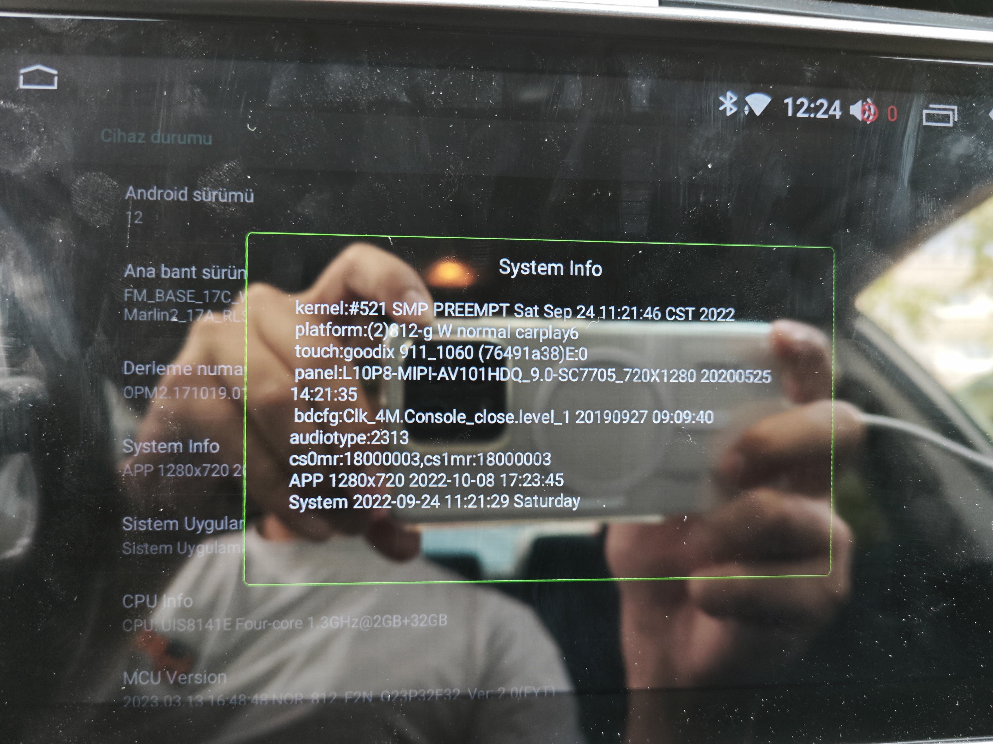

  • Arkadaşlar merhaba benim cihaz açılınca güncelleme yapıyor gibi oluyor sürekli başa sarıyor ve modelini de bilmiyorum giremiyorum chaza nasıl yapabilirim.
  • Merhaba üstat, attığınız fotoğraftaki arayüz çok güzel duruyor. multimedya sistemine yabancı olduğum için tam kavrayamadım olayı. Bu arayüz veya farklı bir arayüz yüklemek istiyorum aşağıya sürüm bilgilerini atıyorum yardımcı olabilir misiniz @Alphace @aliveli90 @ARTHUR.

  • burakacet B kullanıcısına yanıt
    cihazın gayet güzel kurcalama , bu arayüz size olmaz.
    İŞ ADAMI
    Hocam kurcalama, eğer donanımsal bir sorunun yoksa (bluetot, wifi bağlanmaması vs) hiç uğraşma sonunda orjinale dönmek zorunda kalıyorsun.
  • Arkadaşlarla aynı fikirdeyim. Bu cihaza tema lazım.
  • aliveli90 kullanıcısına yanıt
    Teşekkür ederim üstat bu arada cihaz Android 8.1 galiba Android 12 olarak görünüyor yazılımsal olarak. Cihazın işlemcisi nasıl sizce düzgün bir şey mi?
    < Bu mesaj bu kişi tarafından değiştirildi burakacet -- 17 Temmuz 2023; 9:30:18 >
  • ARTHUR. kullanıcısına yanıt
    Teşekkür ederim üstat telefonla görüşme yaptıktan sonra müzik dinlemede kesilme oluyor onun dışında bir sorunı yok. Cihazın işlemcisi nasıl sizce düzgün bir şey mi?
    < Bu mesaj bu kişi tarafından değiştirildi burakacet -- 17 Temmuz 2023; 9:30:32 >
  • Alphace A kullanıcısına yanıt
    Cevabınız için teşekkür ederim üstat önerdiğiniz bir tema var mı? Launcher olarak bahsediyorsak 'Car launcher' yükledim fakat cihaz kasmaya başladığı için sildim yoksa güzeldi o. Cihazın işlemcisi nasıl sizce düzgün bir şey mi?
    < Bu mesaj bu kişi tarafından değiştirildi burakacet -- 17 Temmuz 2023; 9:30:2 >
    İşlemci çöp , Cortex A7 mimarisi var neredeyse 10 yıllık bir işlemci. Ama ekran çözünürlüğü gayet iyi 1280x720 çoğu cihazda yok.
    İŞ ADAMI
    Aynen arkadaşın dediği gibi bu işlemciler çöp sayılır. Bana sorarsan louncherde tavsiye etmem zaten ram ve işlemci kısıtlı imkanlar ile hizmet veriyor sıkıştırıp donma kasmaya mahal vermemek en iyisi. Hatta uygulamalardan kullanmadığınız uygulamaları devre dışı bırakıp daha akıcı bir deneyim yaşayabilirsiniz. xda forumda detaylı bilgilendirmeler var ben oradan room indirip kuruyorum ama daha düzgün çalışan görmedim. Orjinali en iyisi.
  • Harici başlatıcı kullanacak olsam Nova kullanırdım. Donanımı zayıf cihazlarda görsellik değil işlevsellik önemli.
    evet üstat bikaç tane kurdum zaten cihaz zar zor ayakta duruyor olucaktı içinde 7 gen 1 gibi mobil işlemci o zaman tertemiz olurdu, sildim kullanmadıklarımı da devre dışı bıraktım. teşekkür ederim ilginiz için

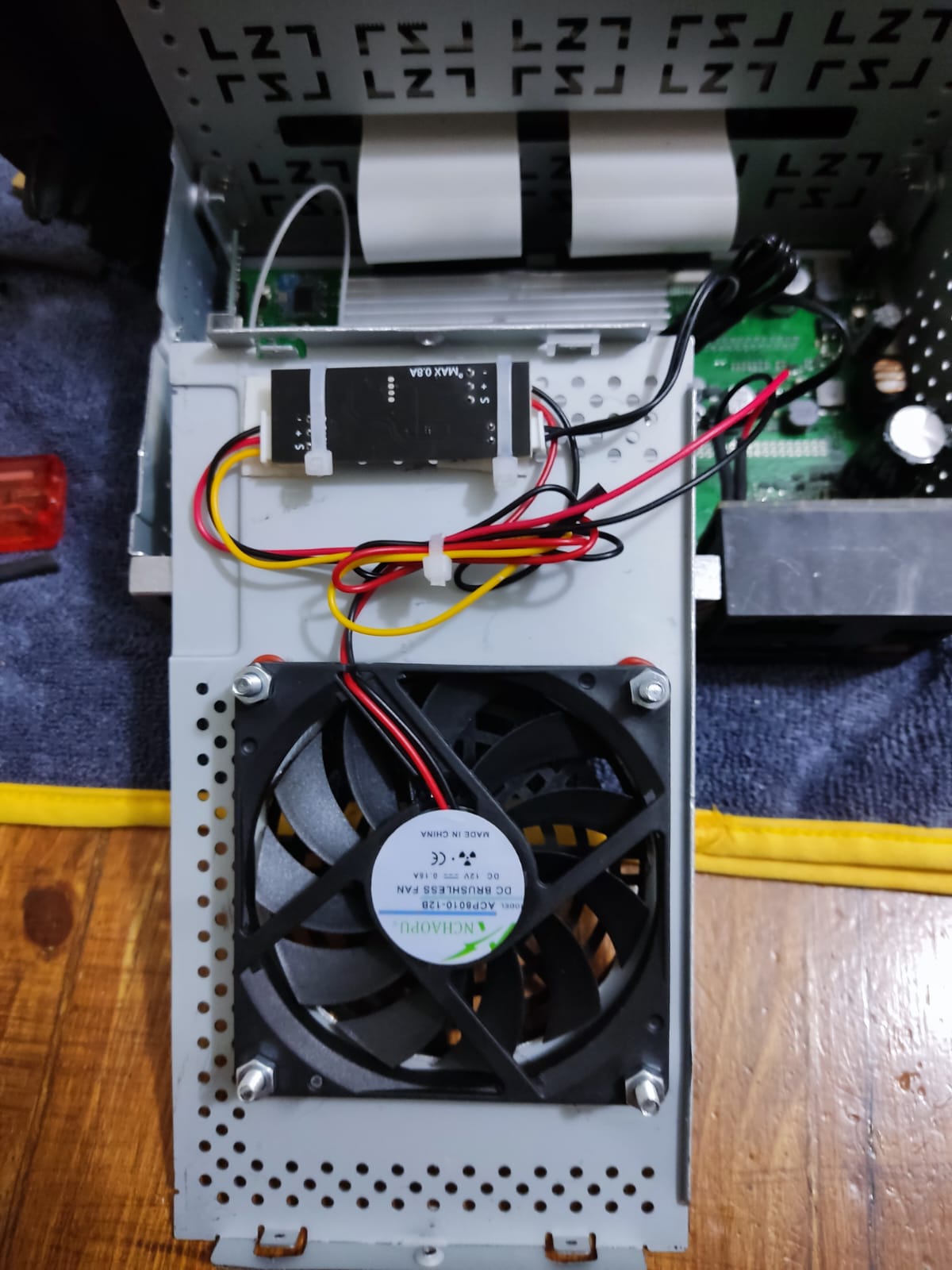

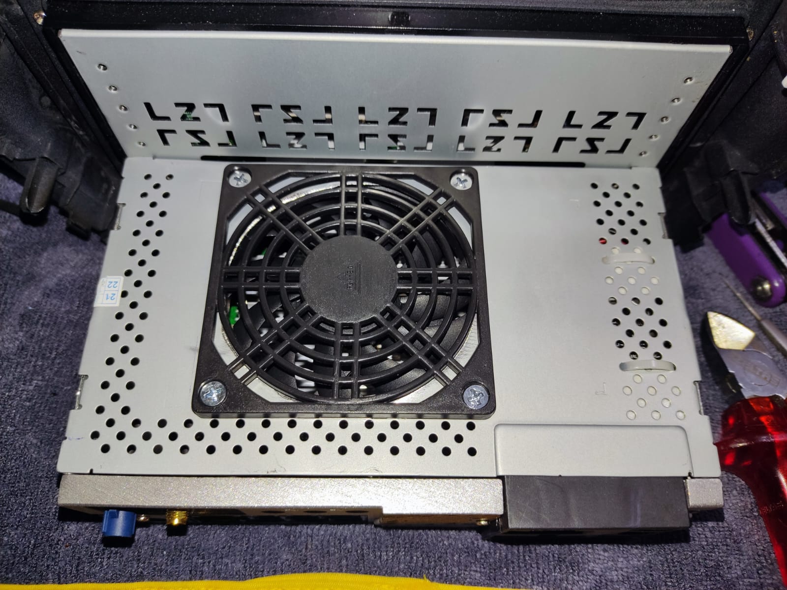

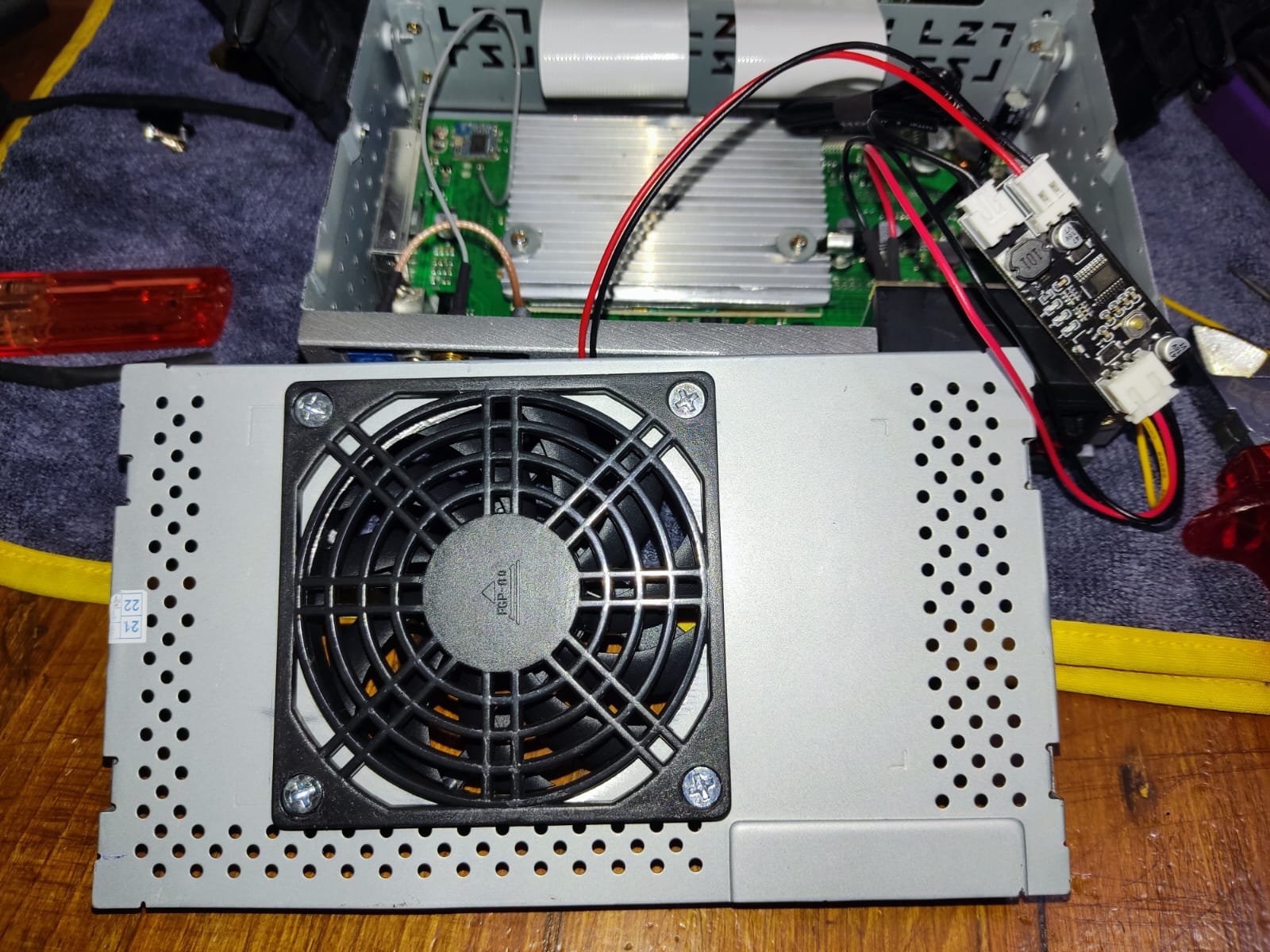

  • Merhaba iyi günler .Navimex px5 android 10 multimedya kullanıyorum .Cihaza harici mikrofon eklemek istiyorum .Kart şemasına ihtiyacım var .Cihazıma fan soğutma sistemi yaptım .Px5 coreboard çok ısınınca kapatıyor ve ekran donuyor .İşlemci üzerine aliminyum soğutucu blok yerleştirdim ve fan taktım .Fan devresi ile kontrol ediliyor.İşlem öncesinde çoklu uygulama kullanım ile 90 C ve üstüne çıkan olan ısı ,şimdi en fazla 60 C oluyor .Donma kasma problemi yaşayan arkadaşlar düşünebilir .Hal9k android 10 custom rom kullanıyorum .Cihaz oldukça başarılı .Tek sorun harici mikrofon girişi yok .O yüzden kart şeması gerekiyor

  • Aynen öyle çin malı ,4pda orayada üyeyim zaten.Takip ediyorum .Teşekkür ederim .Birde mümkünse Bluetooth modül değiştirmeden yapabilirsem daha iyi olacak .Bende RF-210 Bluetooth modülü var .Ama üzerinde giriş yok.Yarın iyi bir inceleme yapacağım .Şemalara göre NC yazan yerde mikrofon + girişi var ama bu modülde yok .Başka bir modülde mevcut ,acaba oraya bağlantı yapsam ,çalışma ihtimali var mı ?Yapılan işlem için foto attım
