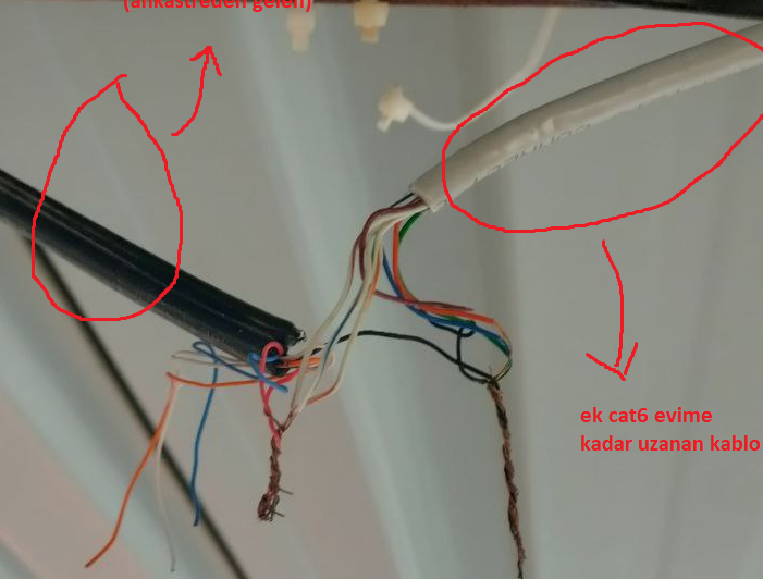

  • Arkadaşlar merhabalar internette problemim varda hat zayıflamam baya çok fazla ve düşük upload alıyorum güncel verileri değerleri buraya bırakıyorum.
    Ankastreden çıkan ek hk. ( İnternet Kablosu )
    Değerler bu şekilde telekomdan ekip geldi ankastre kutusuna baktılar ordan değerleri ölçtüler burda 60mbps down alıyosun dedi upload 8mbps dedi ama evime gelen değerler yukardaki gibi buna istinaden dedi eğer bir ek varsa o ekte sorun vardır dedi ona baktırmalısın dedi hattın tek bacak çalışıyor gibi dedi galiba normalde 2 damardan sinyal taşıyor ama burdaki bağlantıda yanlış bağlama var sanırım.

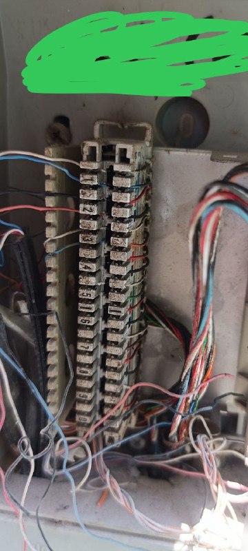

    Son olarak buna istinaden bende yapılmıcak birşeyi yaptım ankastre kutusunun içini açtım ama içersi adeta çorba gibi tek tahminim şu 3 port doluluk var gibi 3 ünden birisi sanırsam benim hattım ordaki bağlantı ile bu ekteki bağlantı eşmeli sanırım onunda resmini bırakıyorum.
    @HesaplıBilgi üstad bakarsan sevinirim :)
    Yardımlarınıza ihtiyacım var arkadaşlar fikirlerinize 2. fotodaki sol taraftan gelen siyah kablo işte bu ankastreden çıkan kablo evime gelirken cat6'ya ek yapıyorum burda bir sorun var gibi..
    Şimdiden teşekkür ederim herkese arkadaşlar.

    Siyah kablo 2 tane gözüküyor, bir tanesi reglete çakılmış diğeri çakılmamış gibi.
    Regletten neden siyah kablo çekilip cat ile birleşmiş?
    Direkt catın 2 tanesini çaksalarmış.
    Ayrıca cat kablo uçlarıda açıkta yalap şalap bağlanmış.
    Önce kulak çubuğuna kolanya döküp reglette kendi numaranızın olduğu slotun sağını solunu şöyle bir güzel temizleyelim.
    Daha sonra cat kablodan 2 damarı bu slotun sağına soluna çakalım.
    Eğer cattan direk bağlayamazsanız, ek kablo kullanacaksanız ekleri öyle açıkta bırakmayalım. Yak boncuk ile bağlayalım.

    Çok teşekkür ederim hızlı cevap için üstad evet maalesef ki kötü durumda ama benim hattımdan başka hatlar olduğu için buraya bulaşmak istemiyorum sorumluluk almak gibi olurda burdaki renklerle cat6daki ekteki renkleri doğru uyuşturmam lazım değilmi 1 tane bile doğru olsa bağlantı olur ama böyle olur gibi bir tahminin varmı yak konnektor kullanıcam yak3 var elimde hatta o ekte sence siyah telekom kabloyla beyaz kabloyu hangi renkleri bağlayım önerin varmı bu konuda :) örnek veriyorum şöyle öneri yapar mısın?
    Siyah kablodaki mavi beyazla cat6daki düzmavi ile mavibeyazı eşleştir gibi öneri yapma şansın var mı
    İşin kötüsü hangi numara benim hat onu bilmiyorum :/

    Siyah kabloya takılma, ondan 2 ucu catın 2 ucuna bağla.
    Önemli olan cat kablonun alttaki 2 ucu( siyaha bağladığın) ile eve gelen 2 ucunun renginin aynı olması.
  • HesaplıBilgi kullanıcısına yanıt
    Valla öyle üstad :') az çekmedim şu kablo işinden
    Teşekkür ederim üstad tamamdır halledicem eki yenilicem yenileyince resmi buraya bırakırım umarım işe yarar :)
