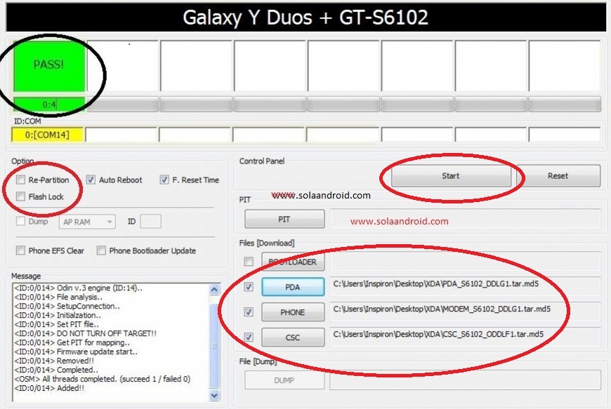

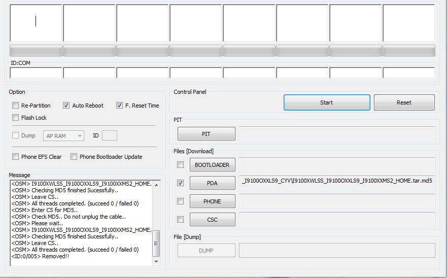

    Sinan bey tekrar rahatsız ediyorum sizi, dün şans eseri güç bela telefonla oynarken odin mode ye almayı başardım. Zaten telefonla 10 saat oyunca şans eseri odin mode ye giriyor. Yeni rom yüklemeye çalıştım ama odin programı yeşil simgeye gelmedi sadece odin de böyle bir mesaj çıktı. Mesaj bölümünde REMOVED yazdı. Recovery e giremediğim için wipe yapamadım, buna nasıl bir yorum yapabilirsiniz, telefon da hala bir değişiklik yok. Tek farkettiğim batarya takılı iken yatağın altında telefona baktığımda ekrana ışık geldiği, telefon şarj alıyor ama açılmyor samsung yazısı geliyor orada kalıyor.

  • Bu resimde odin cihazı görmüyor.
    Muhtemelen siz başka bir cihazın romunu yüklemeye çalıştınız ve bootloader hasarlı.
    i9100 cihazı download moda alabiliyormusunuz?Download modda odin görmüyorsa JTAG tan başka çözüm yok.
    Saygılar

    Yükleme yapmadan önce aşağıda ki örnek resimde ki gibi ODİN'de bulunan sarı kutucukta ki ID:COM alanına aynı şekilde COM bağlantısı yazıyordu yani cihazı görüyordu. Size gönderdiğim ilk fotoğraf işlemin sonlanmış hali. ODİN moda giriyor ama tesadüfen yani 10 saat tuş kombinesi ile uğraşsam bir defa ancak giriyor. Dün de şans eseri girmişti. Yalnız usb jtaj yapılsa sonuçta odinle aynı işlemi yapacağım için yine sonuç aynı olmaz mı?

  • Bootloader dosyasını yükleyebilsen olur da.....Yanlış yazılım sonucu ne download nede cwm aktif.
    Download moda alıyorum ama bu seferde odin görmüyor diyorsun.
    aygıt yöneticisinde cihazı ne olarak görüyor?Samsung driverlerini yeniden yüklermisin ..Belkide driverin eksik.
    (Daha önce görüyordu falan deme yeniden samsung driverlerini yükle ) ve aygıt yöneticisinde taktıgında ne yazıyor?
